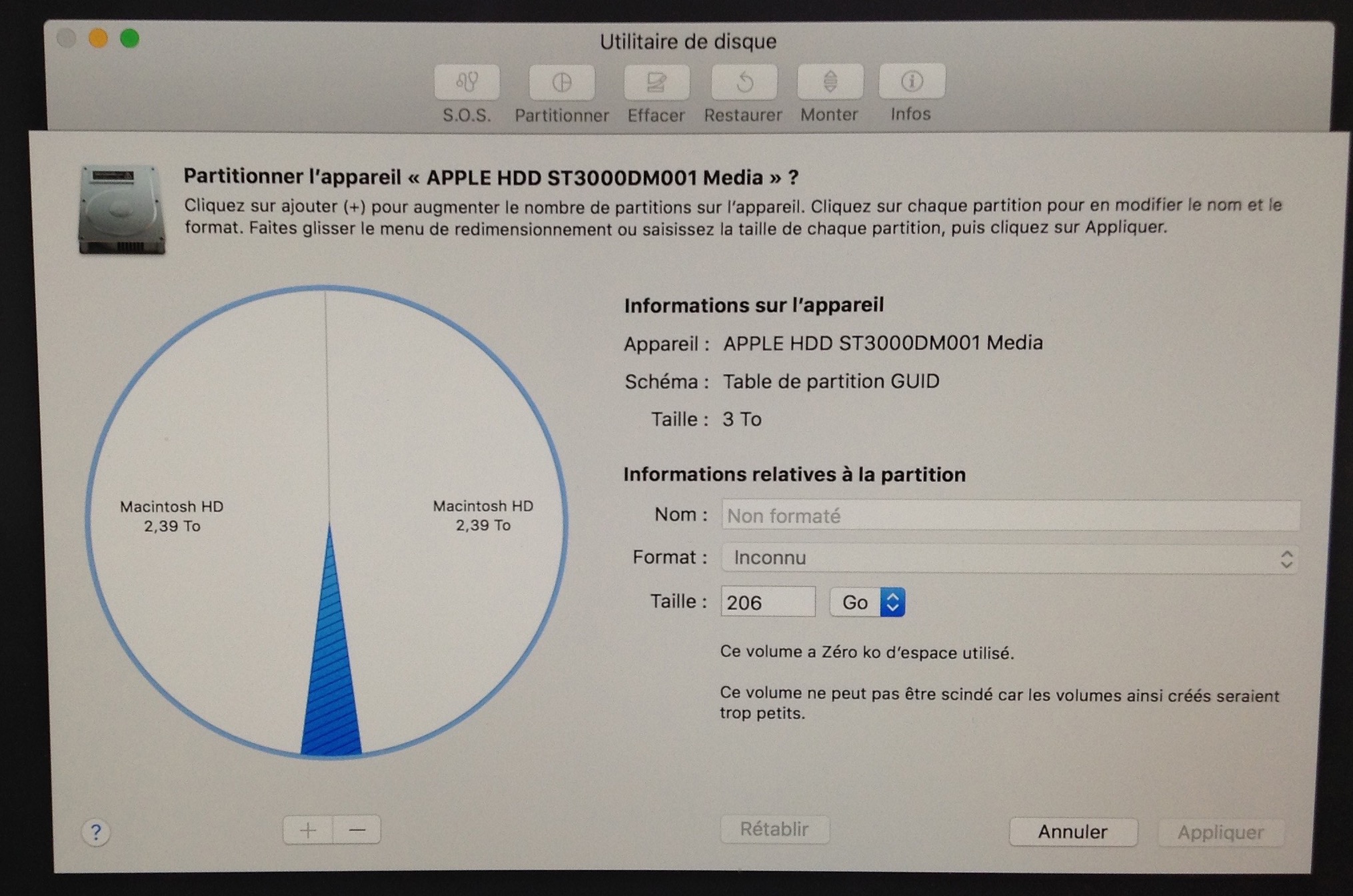

Donc je tente de supprimer la partition bootcamp sous bootcamp, bien sur il ne veut pas (griser).
Sous recovery ;
on remarque la partition de 206 Go non reconnu et non formater

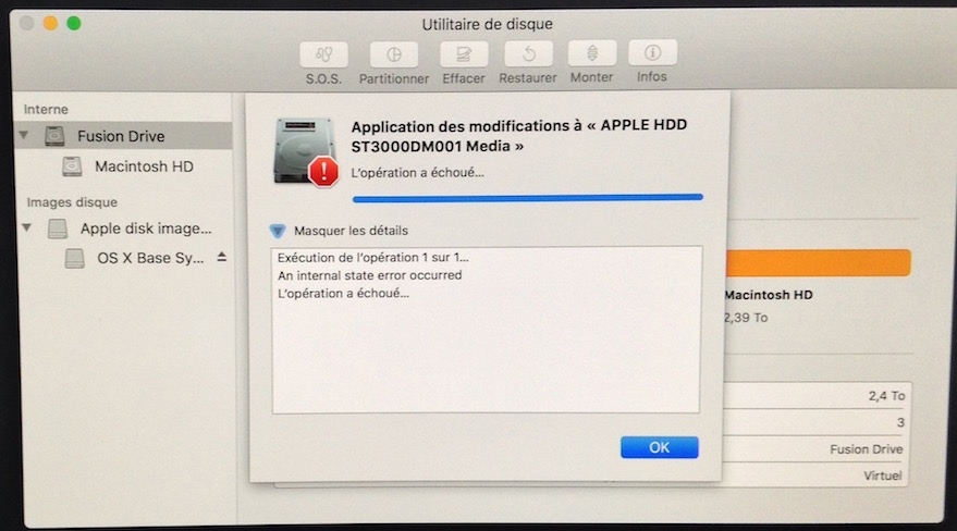

et quand je décide de la supprimer
impossible..
avec diskutil...

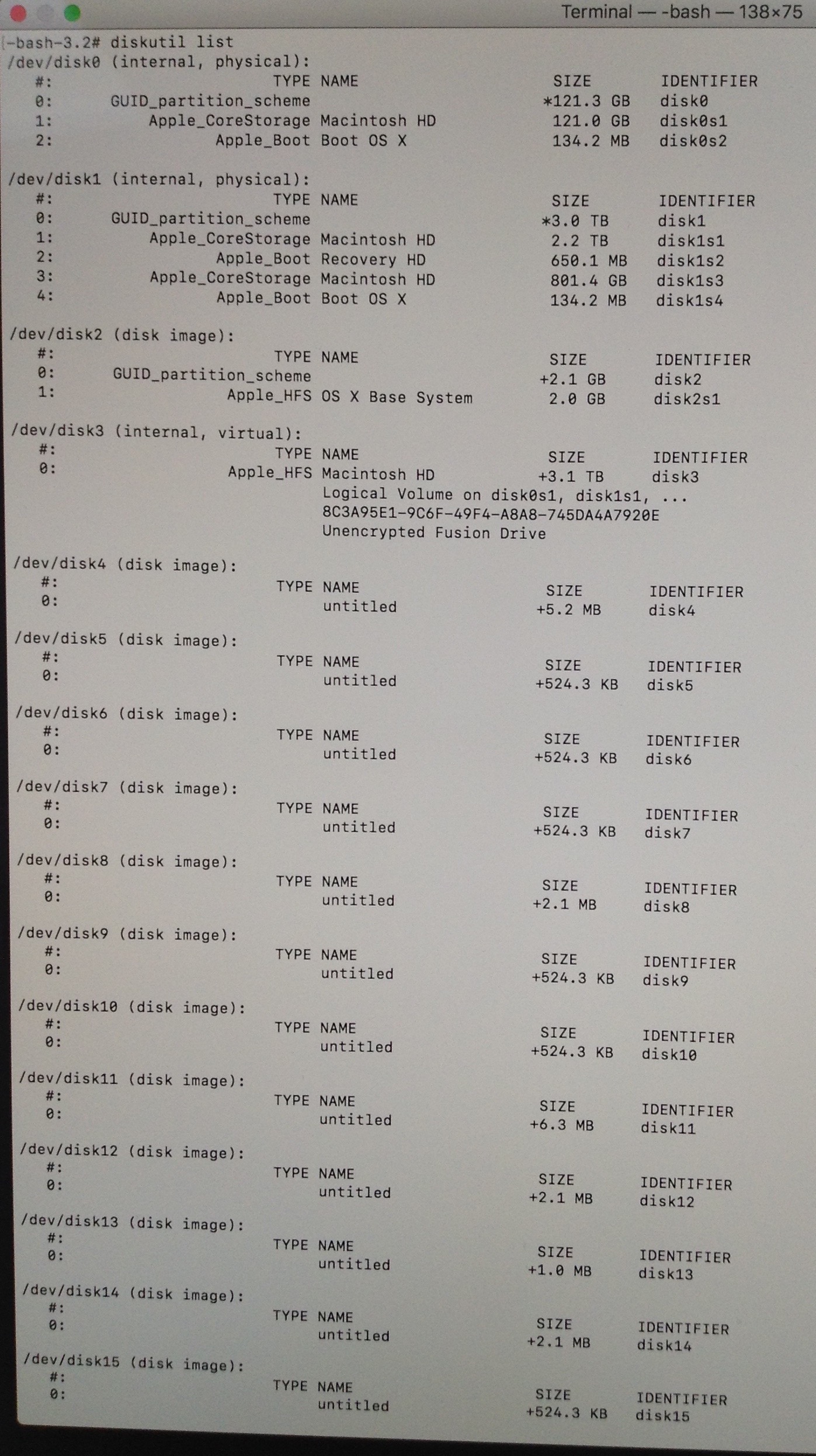

j'ai re-installer Yosemite, Sierra mais cela ne supprime pas les partitions..:meh:
en mode cible ?
si une âme charitable a la solution..:kiss:

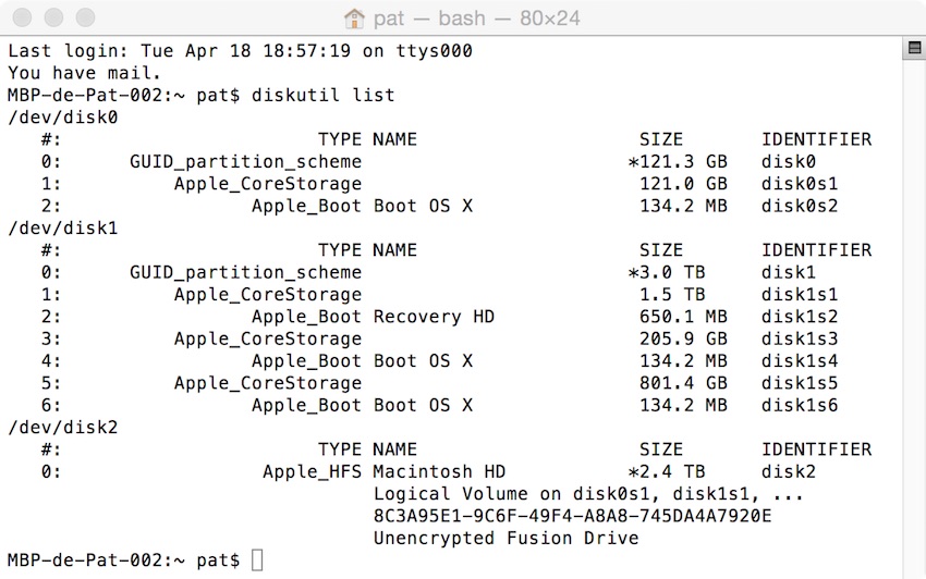

Pour apporter un complément d'informations > passe dans le «Terminal» la commande :
diskutil cs list
(le cs intercalé est l'abréviation de corestorage > cette commande modifée va te retourner le tableau du Groupe de Volumes Logiques du CoreStorage nécessaire à la configuration d'un Fusion Drive)
Pour le poster ici > ne prends pas de photo > sélectionne le tableau complet > ⌘C pour le copier dans le presse-papier > tu reviens à ce fil > Répondre > tu presses le bouton de la petite barre de menus au-dessus du champ de saisie d'un message > sous-menu </> Code --> ⌘V dans l'espace du panneau qui se démasque pour afficher ici le tableau dans une fenêtre de code.

Bonjour macomaniac ;)
Alors ton Fusion Drive associe 3 partitions : la disk0s1 (121 Go) du SSD + la disk1s1 (1,5 To) du HDD + la disk1s5 (801 Go) du HDD.
Entre les 2 partitions disk1s1 et disk1s5 du HDD > avait été créée une partition disk1s3 BOOTCAMP de 205 Go. Un ratatouillage de l'«Assistant BootCamp» a carrément initié la création d'un Groupe de Volumes Logiques CoreStorage sur cette partition ex-BOOTCAMP > en faisant le travail à moitié > au sens que l'infrastructure du CoreStorage est créée (un Physical Volume ou disque dur émulé) > sans la superstructure (Famille Logique & Volume Logique) capable de remonter un volume.
Les petites partitions intercalaires que tu voies intitulées Boot OS X sont les « booters » des Volumes Physiques des bandes CoreStorage = "boot_helpers" : des assistants d'exportation des Volumes Logiques portés par ces Volumes Physiques.
- 1° Je te propose de supprimer carrément le demi CoreStorage ci-devant BOOTCAMP par la commande (copier-coller) :
diskutil coreStorage deleteLVG 136AFFE9-7A9F-41DF-950B-151FED439A62
qui devrait remonter à l'emplacement de la partition disk1s3 un volume au format jhfs+ standard intitulé Untitled.
- 2° Par la commande (copier-coller) :
diskutil eraseVolume free null disk1s3
tu supprimes ensuite le système de fichiers jhfs+ définissant ce volume Untitled en laissant les blocs correspondants au statut d'espace libre.
- 3° Par la commande (copier-coller) :
diskutil coreStorage resizeStack 8C3A95E1-9C6F-49F4-A8A8-745DA4A7920E 0b
tu ordonnes la récupération de l'espace libre intercalaire au Groupe de Volumes Logiques du CoreStorage > ce qui devrait s'opérer au bénéfice de la partition disk1s1 > qui devrait être élargie à une taille de 1,7 To [la mention 0b = 0_byte se comprend : "n'excepter aucun byte libre du redimensionnement"].​
Cette dernière commande est susceptible d'avorter pour plusieurs sortes de raisons. À toi de voir si tu obtiens un message d'erreur ou non.
=> dans tous les cas de figure > après cette triple opération > repasse les commandes (informatives) :
diskutil list
diskutil cs list
et poste en copier-coller les 2 tableaux retournés.

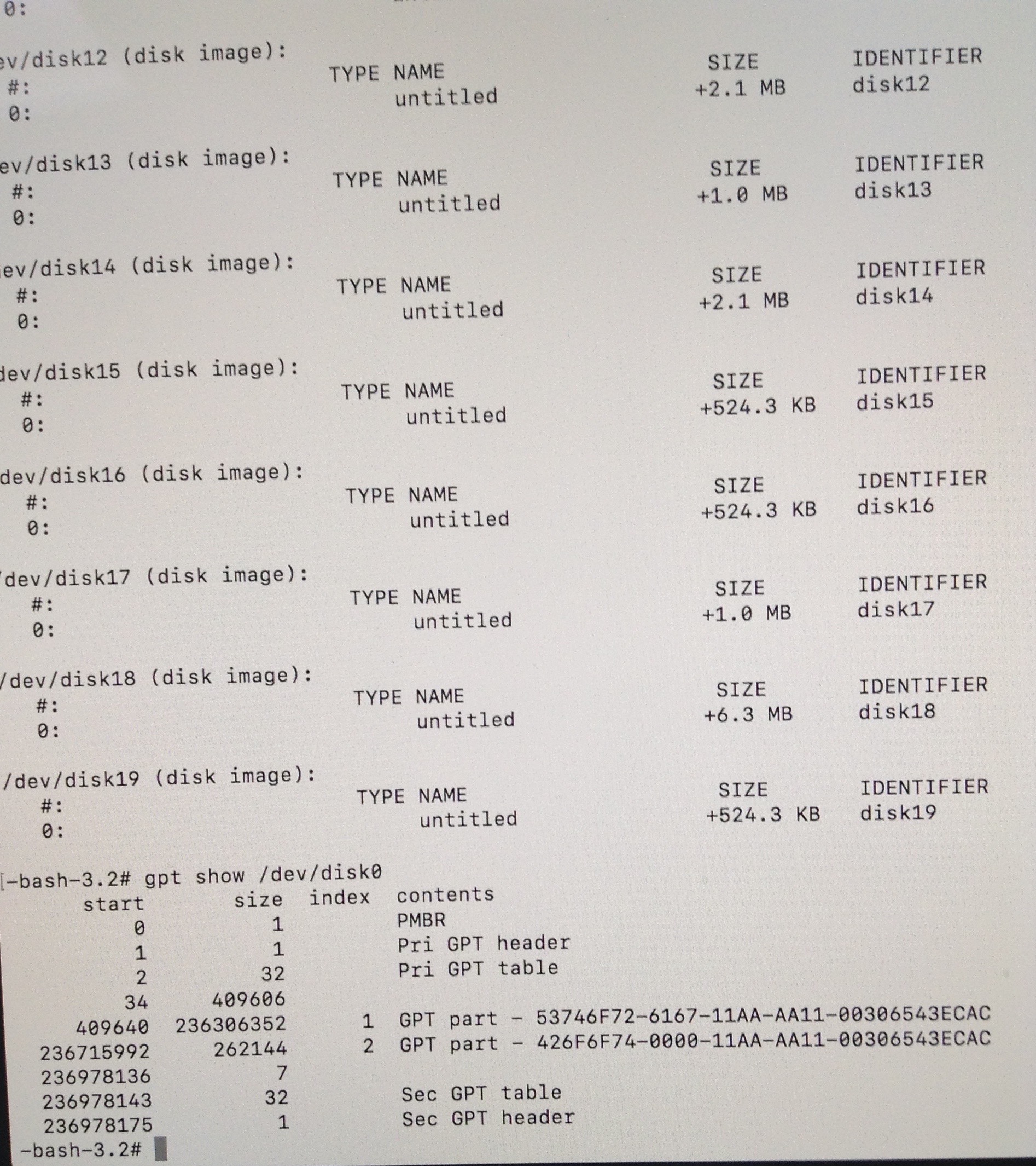

Tu peux toujours dans le «Terminal» passer les 2 commandes :
sudo gpt show /dev/disk0
sudo gpt show /dev/disk1
  • après validation de la première > une demande de password va s'afficher - commande sudo --> tape ton mot-de-passe de session admin à l'aveugle - aucun caractère ne se montrant à la frappe - et de nouveau valide ;
  • après validation de la seconde > aucune demande de password ne va s'afficher --> car dans les 5' suivant une première authentificaiton pour un sudo > aucun mot-de-passe n'est requis par commodité pour l'utilisateur du shell.
=> ces 2 commandes vont afficher les tableaux de la distribution des blocs des 2 disques > avec les secteurs occupés par les tables de partition > par les partitions > et par les bandes d'espace libre.
Tu n'as qu'à les poster ici > il sera facile d'aviser s'il y a sur chacun des 2 disques (SSD & HDD) un secteur de blocs :
40      409600
ayant le statut d'espace libre (non défini comme GPT part) et la taille (= 209 Mo) d'une EFI_System_Partition. Si oui > alors un programme d'installation de Windows aura supprimé ces partitions à un moment donné > en laissant les blocs correspondants à l'état d'espace libre.
Dans ces conditions > il est toujours possible de récupérer ces blocs > pour en refaire des partitions de type EFI > le tout étant de savoir si l'index de ces partitions recréées sera bien le n°1 comme requis. Tout dépend de la manière dont ces partitions ont été supprimées au départ > càd. de la question de savoir si une redistribution des index de partitions a été enregistrée dans la GPT des blocs 1 > 32 ; ou si chaque partition CoreStorage de tête (disk0s1 & disk1s1) > apparemment indexée comme n°1 sur chaque disque > se trouve en fait indexée comme n°2 dans chaque GPT > de sorte que l'index n°1 ne soit qu'une apparence suscitée par le kernel.
L'existence de ces partitions EFI en tête de disques lorsqu'une table GPT en décrit l'espace de blocs > peut être décisive > s'il s'agit d'inscrire des exécutables de boot (par exemple ceux du gestionnaire de démarrage «rEFInd» - voire des exécutables Windows) qui revendiquent cette partition.

On voit sur chacun des disques l'emplacement des blocs où résidait la partition EFI -->
34     409606
Le problème est que pour recréer une partition EFI sur chaque bande de blocs > tous les volumes du disque concerné doivent être démontés > ce qui est donc impossible si tu es démarré sur le volume Macintosh HD du Fusion Drive ; en démarrant sur le Système de la récupération > il est possible de démonter le volume Macintosh HD du Fusion Drive > et par là de libérer le SSD > mais pas le HDD > car le volume Recovery HD est monté suite au démarrage sur le Recovery OS.

Tu veux dire que le SSD est bien identifié comme disk0 dans le «Terminal» de la Recovery ? - ça correspond donc à mon modèle.
=> enchaîne alors les commandes et (l'une après l'autre) -->
diskutil umountDisk force /Volumes/"Macintosh HD"
gpt add -b 40 -s 409600 -t efi -i 1 disk0
et dis ce qui arrive quand tu passes la commande .
Pas de lézard --> tu passes (l'une après l'autre) les 2 commandes :
(applique-toi à la saisie des nombres --> 40 (facile) > 409600 (ne pas rajouter de zéro en trop)
  • la première commande va démonter le volume Macintosh HD et libérer le SDD ;
  • la seconde va tenter d'ajouter une partition EFI avec un index n°1 dans le table GPT.
--> tu n'as qu'à poster une photo d'écran montrant le résultat de la 2è commande.
Je m'en doutais bien. Le n° d'index 1 est pris par ton actuelle partition CoreStorage de 120 Go.
Alors passe quand même les 2 commandes :
gpt add -b 40 -s 409600 -t efi disk0
  • la première va redémonter le volume Macintosh HD qui aura été remonté (même par une commande gpt qui échoue) ;
  • la seconde va rajouter une partition EFI qui n'aura pas le n° d'index 1 (pris) > mais le premier n° d'index disponible --> je le subodore un n°3.
La commande devrait passer.
Alors enchaîne sur les 2 commandes informatives :
diskutil list
gpt show /dev/disk0
et poste des photos des 2 tableaux (pour le diskutil list > seul le haut du tableau retourné importe).
Statu quo : il ne s'est rien passé. Tu as bien exécuté les 2 commandes :
comme indiqué ? - si oui > qu'est-ce qui s'était inscrit en retour de la 2è (il suffit de redérouler l'affichage du «Terminal» à rebours) ?
