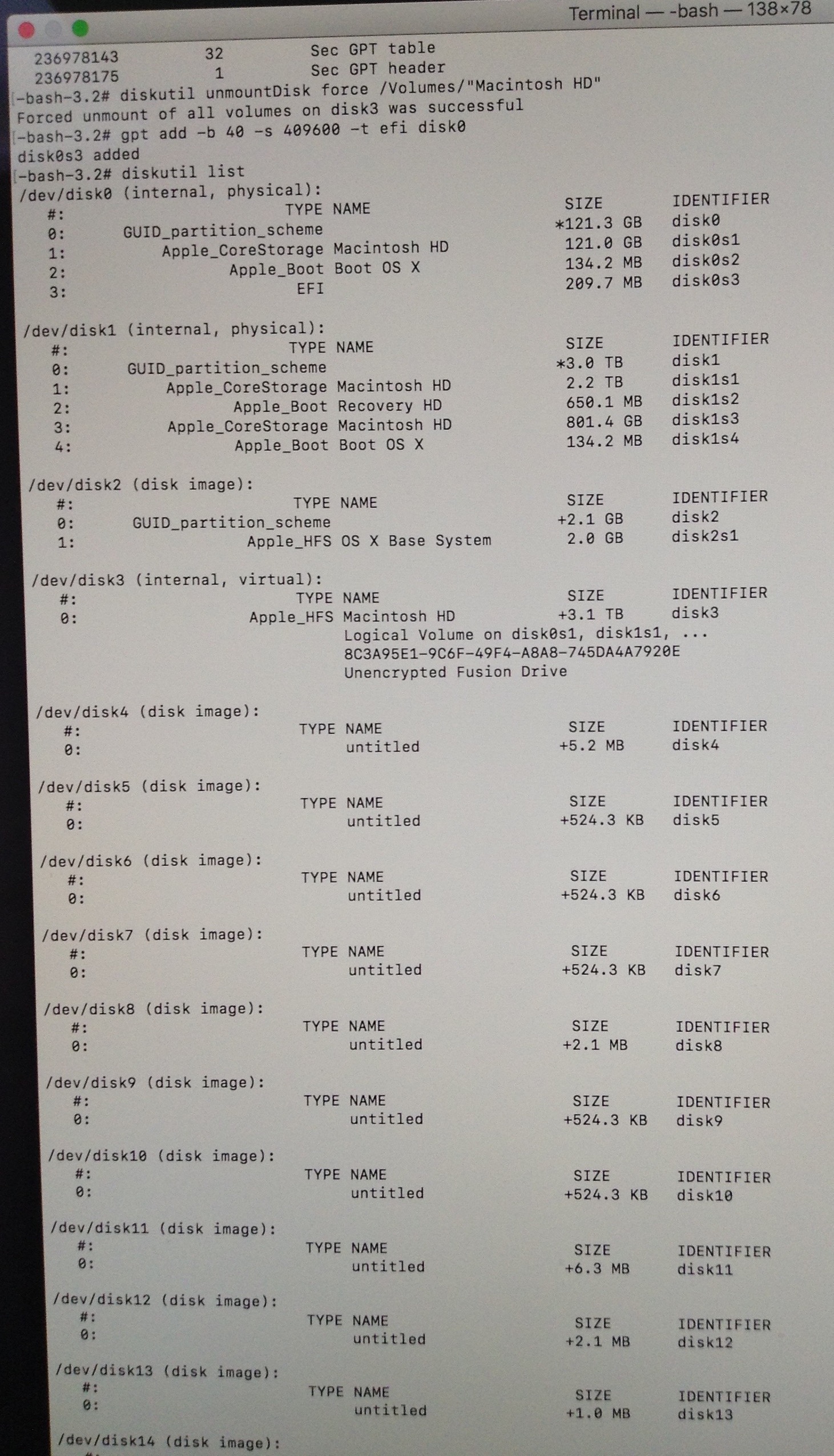

J'avais proposé de ne pas repasser la commande avec -i 1 à la fin (qui définit un index) mais la commande :
gpt add -b 40 -s 409600 -t efi disk0
où comme tu peux le voir il n'y a pas d'option -i à la fin ni de 1 indiquant un index.
Il faudrait donc passer exactement les 2 commandes :
diskutil umountDisk force /Volumes/"Macintosh HD"
(tu es obligé de redémonter encore Macintosh HD qui a été remonté > saisis bien la 2è commande sans le -i 1 à la fin)
=> si cela passe > tu enchaînes par les commandes informatives :
diskutil list
gpt show /dev/disk0
et tu repostes les photos des tableaux.

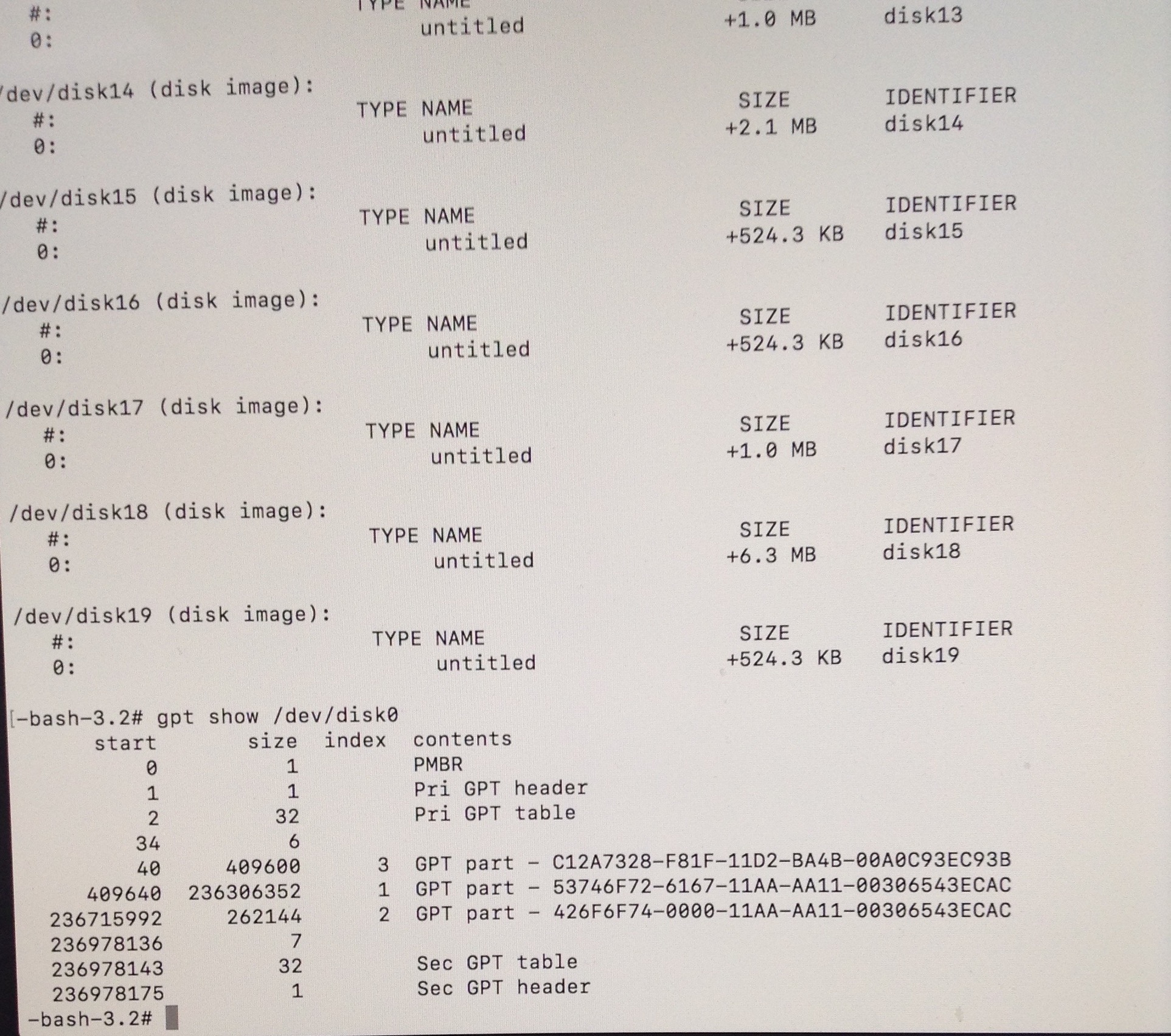

oups désolè les deux commandes sont bien passer
Comme tu peux le vérifier > une partition EFI a bien été recréée > mais elle comporte l'index n°3. Ce qui veut dire qu'elle est enregistrée dans la table GPT du SSD comme une s3 (slice ou tranche 3) du disk0. Le retour de la commande diskutil list > te la montre indexée en queue de SSD en tant que disk0s3.
Bilan des opérations --> en l'état > c'est une partition non opératoire > car aucun programme qui en aurait besoin n'irait la chercher comme disk0s3 (mais comme disk0s1 où elle ne serait pas trouvée, puisque c'est la partition CoreStorage qui occupe ce rang).
Comme tout cela équivalait à une démonstration par l'absurde > je te propose de supprimer cette partition inutile à son rang par les 2 commandes :

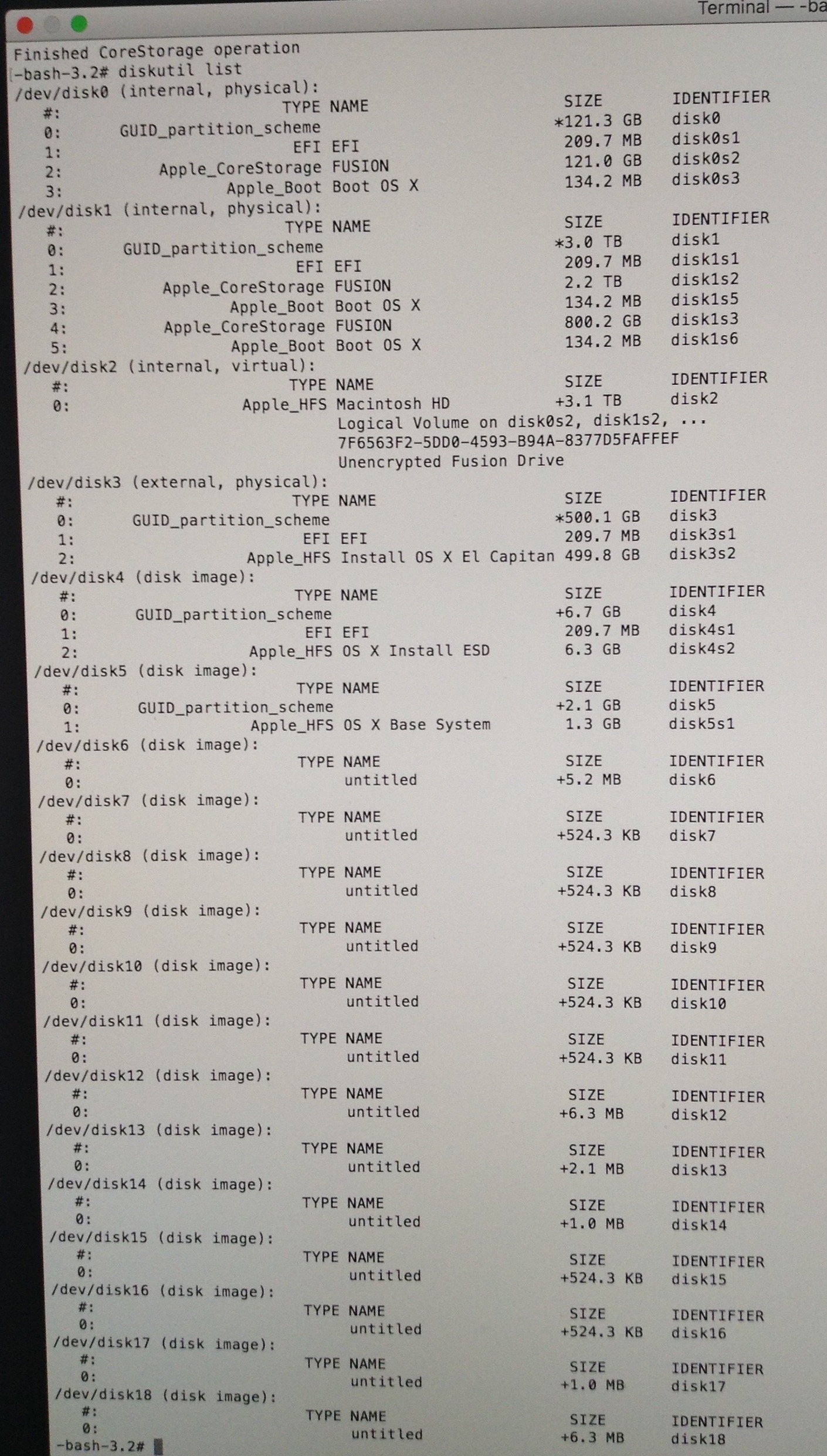

Alors action !
Tu démarres sur ta clé d'install > tu vas au menu Utilitaires > tu lances le «Terminal» -->
- 1° La commande :
diskutil cs list
va te retourner le tableau du CoreStorage du Fusion Drive. Tu sélectionnes l'UUID du Logical Volume Group tout en haut du tableau = 8038C707-42D4-42E4-BFF4-D7DE72C72451 et par ⌘C tu le colles dans le presse-papier.
- 2° La commande (attention aux espaces !) :
diskutil coreStorage deleteLVG 8038C707-42D4-42E4-BFF4-D7DE72C72451
(où tu colles par ⌘V l'UUID du presse-papier en fin de commande) va supprimer le Fusion Drive > en remontant des volumes intitulés Untitled sur les partitions principales des 2 disques.
- 3° La commande :
diskutil list
va afficher le tableau des disques avec leurs partitions.​
=> tu n'as qu'à poster ici une photo montrant cet affichage (qu'on voit bien les disques du SSD et du HDD avec leurs partitions).

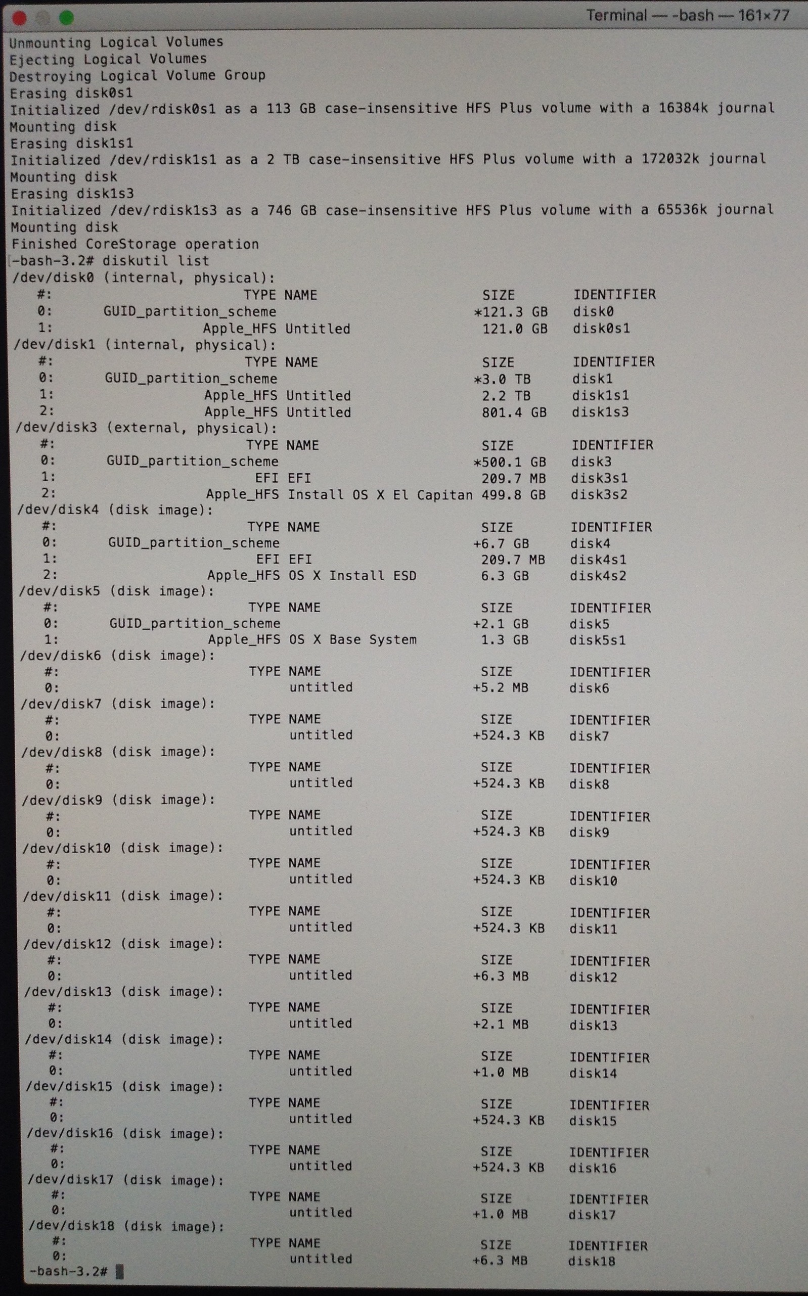

C'est très joli > tout ça.
- 1° La commande :
diskutil partitionDisk disk0 gpt jhfs+ UN 100%
va ré-initialiser la table de partition du SSD en remontant un volume intitulé UN sur la partition principale.
- 2° La commande :
diskutil partitionDisk disk1 gpt jhfs+ DEUX 2.2t jhfs+ TROIS 0b
va ré-initialiser la table de partition du HDD en remontant 2 volumes --> un intitulé DEUX sur une partition de 2,2 To et un autre intitulé TROIS sur une partition avec les 800 Go restants.
- 3° La commande :
diskutil list
va réafficher le tableau des disques.​
=> tu n'as qu'à poster une photo de cet affichage encore.

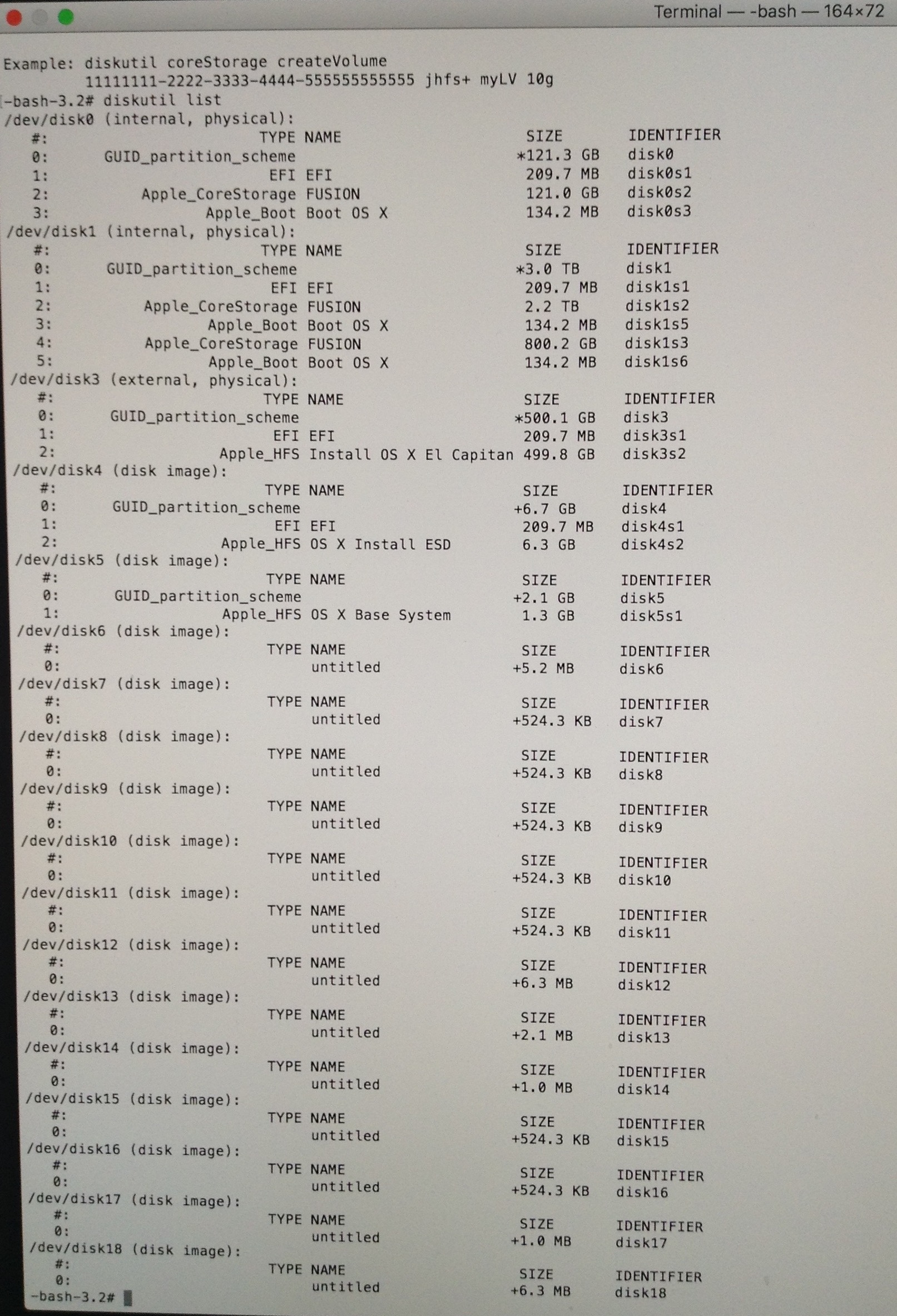

Parfait.
Tu remarques que tu as récupéré une partition EFI de 209 Mo en première partition de chaque disque.
- 1° La commande (attention aux espaces !) :
diskutil coreStorage createLVG FUSION disk0s2 disk1s2 disk1s3
va créer un Groupe de Volumes Logiques CoreStorage en important un Physical Volume sur chacune des 3 partitions ciblées.
En retour de commande > l'UUID = XXXXXXXX-XXXX-XXXX-XXXX-XXXXXXXXXXXX du nouveau Logical Volume Group va se trouver affichée dans la fenêtre du «Terminal». Tu sélectionnes cet UUID et par ⌘C tu le colles dans le presse-papier.

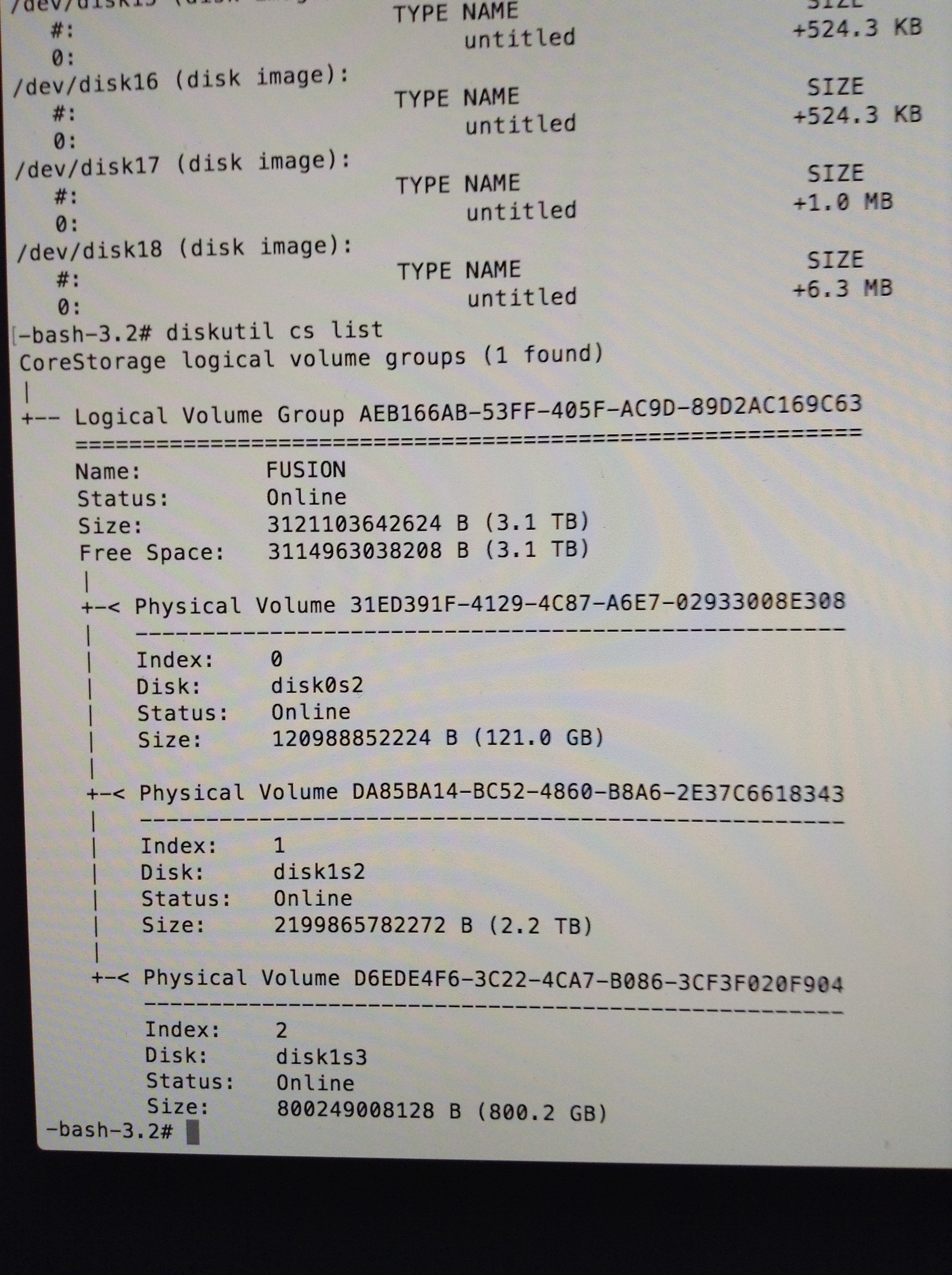

diskutil coreStorage createLV XXXXXXXX-XXXX-XXXX-XXXX-XXXXXXXXXXXX jhfs+ "Macintosh HD" 100%
(où tu colles par ⌘V l'UUID = XXXXXXXX-XXXX-XXXX-XXXX-XXXXXXXXXXXX pile à sa place) va créer les superstructures du CoreStorage --> une Logical Volume Family + un Logical Volume > avec un système de fichiers jhfs+ sur le Logical Volume > montant un volume vide intitulé Macintosh HD.
- 3° Les 2 commandes (à passer l'une après l'autre) :
diskutil list
diskutil cs list
retourneront les tableaux des disques et celui du CoreStorage Fusion Drive.​
=> tu n'as qu'à poster des photos de ces 2 tableaux.
La commande créatrice du Logical Volume Group est passée --> mais tu as dû faire une erreur de saisie pour la commande créatrice du Logical Volume ensuite - ce qui a invalidé la commande.
Repasse-la. C'est exactement la commande :
diskutil coreStorage createLV AEB166AB-53FF-405F-AC9D-89D2AC169C63 jhfs+ "Macintosh HD" 100%
(où tu colles le AEB166AB-53FF-405F-AC9D-89D2AC169C63 à sa place dans la commande).
Repasse ensuite les 2 commandes :
diskutil list
diskutil cs lsit
et reposte les photos des tableaux > que je vérifie si tout est en place.
Ce coup-ci tu es bon. Mission accomplie.
Je te rends la main : tu n'as plus qu'à quitter le «Terminal» et activer l'option "Ré-installer OS X" a destination du volume Macintosh HD. Il est important que tu commences par ré-installer l'OS ainsi > pour qu'une Recovery HD soit recréée entre les 2 partitions du HDD de 2,2 To et 800 Go.
En fin d'installation > tu n'auras qu'à demander à récupérer les données de ta sauvegarde TM.
