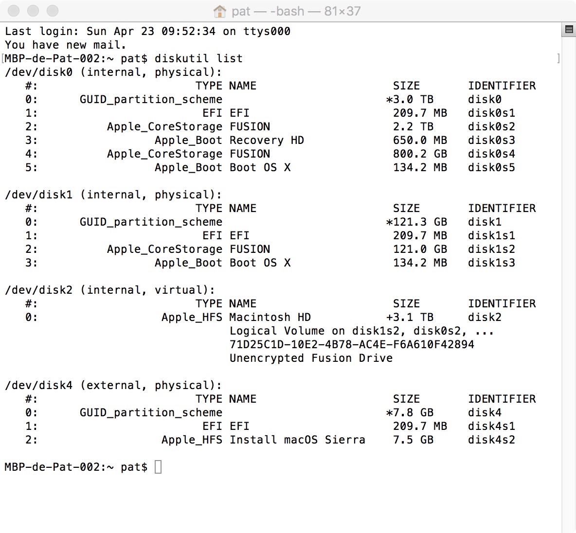

Bon : je vois que tu as réussi ta réinstallation.
Toute cette complication est venue du fait qu'il manquait les partitions EFI en premières partitions de tes 2 disques internes. Mais à présent que c'est réglé > et que ton Fusion Drive est reconstruit > ça n'a plus à changer dorénavant.

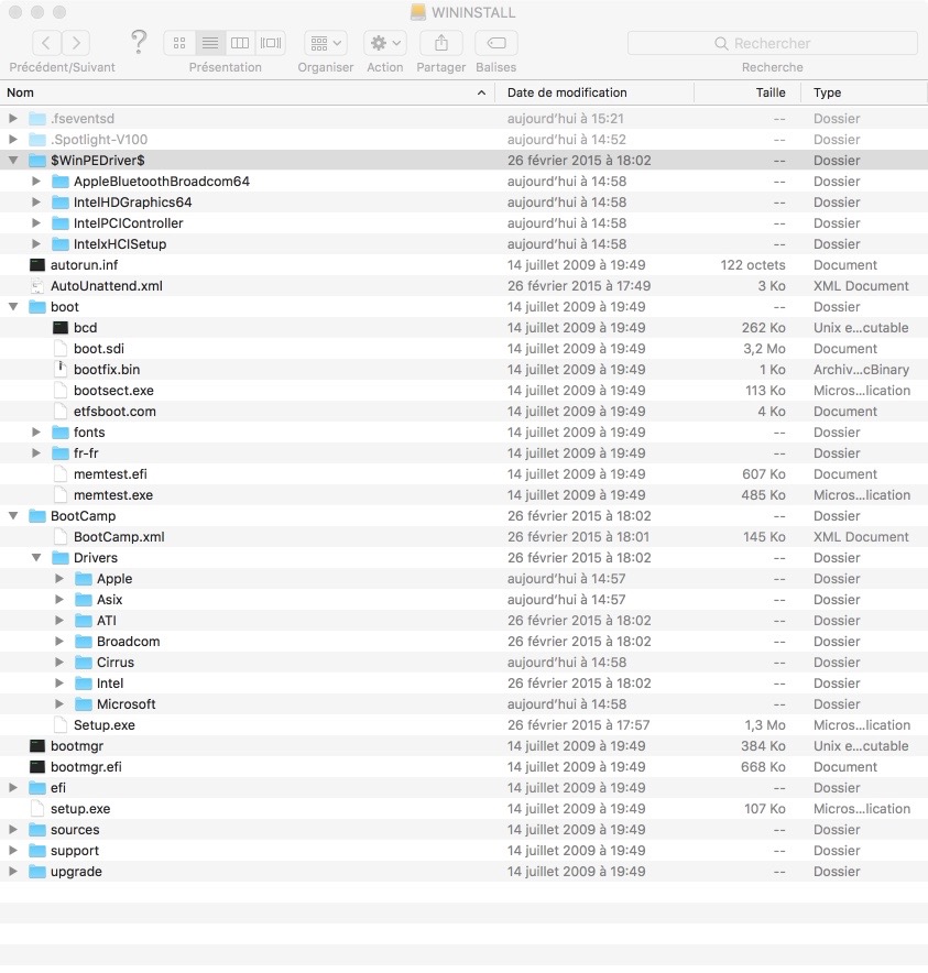

Tu as bien téléchargé les pilotes via l'«Assistant BootCamp» dans le volume d'une clé USB (format fat32 > table MBR) ?
ms dos fat32 c'est sur... mbr je sais pas j'ai pas vue avec diskutil
et oui les drivers ont été installer avec bootcamp et même a part via le site web d'apple
500 Go ? - bigre ! tu es drôlement gourmand pour ce W-7...
Attache ta clé à ton Mac > passe la commande :
diskutil list
(uniquement) > sélectionne le tableau > ⌘C pour copier dans le presse-papier > Répondre (dans ce fil) > presse le bouton ⌹ dans la petite barre de menus au-dessus du champ de saisie d'un message > sous-menu </> Code > ⌘V pour coller dans la fenêtre d'affichage.
(par ce procédé > tu ne consommeras pas trop d'espace de page)
=> je pourrai à la fois vérifier si la table de partition de la clé est correcte et te proposer une commande pour la partition BOOTCAMP.
MBP-de-Pat-002:~ pat$ diskutil list
   2:          Apple_CoreStorage FUSION                  121.0 GB   disk0s2
   3:                 Apple_Boot Boot OS X               134.2 MB   disk0s3
   0:      GUID_partition_scheme                        *3.0 TB     disk1
   2:          Apple_CoreStorage FUSION                  2.2 TB     disk1s2
   3:                 Apple_Boot Recovery HD             650.0 MB   disk1s3
   4:          Apple_CoreStorage FUSION                  800.2 GB   disk1s4
   5:                 Apple_Boot Boot OS X               134.2 MB   disk1s5
/dev/disk2 (internal, virtual):
   0:                  Apple_HFS Macintosh HD           +3.1 TB     disk2
                                 Logical Volume on disk0s2, disk1s2, ...
                                 71D25C1D-10E2-4B78-AC4E-F6A610F42894
                                 Unencrypted Fusion Drive
/dev/disk3 (external, physical):
   0:     FDisk_partition_scheme                        *500.1 GB   disk3
   1:                 DOS_FAT_32 WININSTALL              500.1 GB   disk3s1
