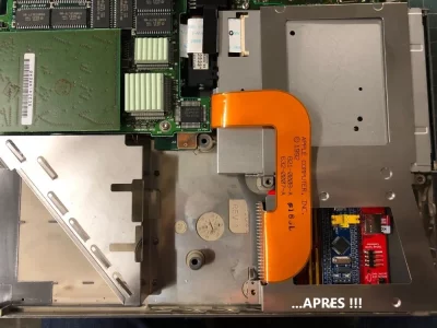

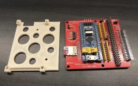

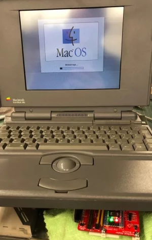

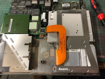

Manque la version la plus intéressante, à mon avis, celle qui va dans les PowerBook 68K, parce que trouver un disque dur SCSI 2.5" de remplacement pour ces machines c'est quasi impossible.
En 3.5" il y a plus de choix, y compris en disque dur, il y a moyen de faire moins cher avec un disque SCSI SCA par exemple.
J’ai eu la chance d’en avoir et j’en ai un sur un 180c et 165c.

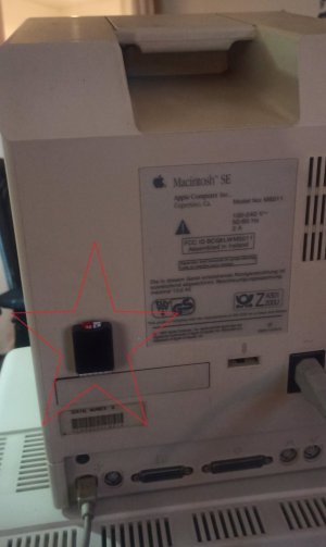

A noël, je me suis trouvé un Mac SE FD HD, machine qui me faisait rêver lorsque j'avais un Amstrad, plus abordable en 89.
Achat d'un bluescsi, livré avec sa SD.
Le mac se lance bien sous 7.1.
Sauf que j'aimerai ajouter des programmes sur la carte SD, et là, c'est moins facile que prévu.
Je fais une pause pour vous dire que vu que la bluescsi est interne, je voulais avoir accès à la carte SD.
Du coup, achat d'un câble d'extension de carte SD, et c'est joli, lien pour ceux que cela branche ( https://fr.aliexpress.com/item/1005...o2fra&spm=a2g0o.order_list.0.0.21ef5e5bFMfKZ6 ) .
Bref, avez-vous une procédure ou un lien qui explique comment ajouter des programmes sur la SD ?
Je pense que je vais devoir passer par un émulateur, j'ai installé "BasiliskII-Windows-26-01-2022" et il me demande une ROM, je tourner en rond.
Quelqu'un pourrait me venir en aide ?
Olivier

Bonsoir à tous.
Je m'incruste dans ce post.
Olivier

@bretthieb tu l’a trouvé ou le fichier 3D pour l’impression du support du modèle PowerBook ?
