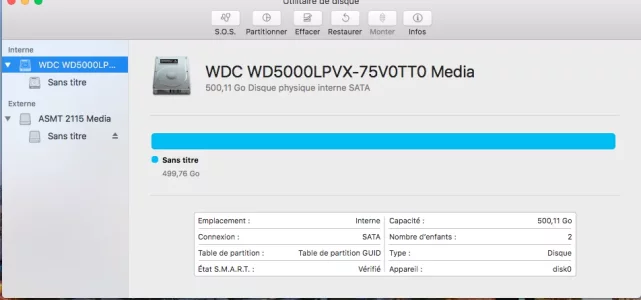

Quand je suis en externe c'est juste quand je bouge mon disque dur principalement que ça plante, sinon pas de ralentissement mais juste comme je dit des plantages... il n'est pas possible de vérifier mon disque dur avec un logiciel? La par exemple 5h que j'utilise mon pc sans soucis...
Bon j'ai remis un anciens HDD (WD 500 go) et visiblement il le reconnait... J'aimerais maintenant faire des tests dessus pour être sûr que ça fonctionne bien à l'interieur (la nouvelle nappe sata) qu'est ce que je pourrais faire pour être sûr ? Avant tous je vais le formater en quelle format ?
Ensuite j'ai penser à réinstaller l'os dessus et utiliser pendant 1 ou 2 jours mon disque dur 5400 rpm (Celui dans le mac) je risque juste d'un peu rager niveau vitesse mais au moins ça confirmerais vos supçons... Cependant je vois pas pourquoi mon SSD fonctionne bien en externe (à part comme je vous ai dit 1 crash lorsque je manipule le boitier externe, et encore c'est assez rare)

Bon j'ai bien mon HDD qui est reconnu mais impossible de le formater, j'arrive juste à le formater en MS DOS
J'ai tenter en GUID et partition apple dans les schéma mais j'ai ces erreurs-ci
Capture d’écran 2017-07-25 à 22.36.07.webp Capture d’écran 2017-07-25 à 22.36.36.webp
Je suis toujours sur l'OS qui est installer sur SDD dans un boitier externe, il vois bien le disque dur interne mais impossible à le formater...
Erreur d'entrée / sortie, c'est un problème hardware : SSD ou bien nappe HS.
Moi je dirais, encore un problème avec la nappe SATA et oui ça peut arriver, car tu n'es pas le seul membre à qui c'est arrivé.
