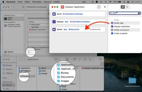

Une image récapitulative (un peu encombrée…) :
Au premier plan, le raccourci avec ses trois étapes.
En dessous, on voit qu'il est enregistré dans le dossier Applications de l'utilisateur.
Derrière, la fenêtre de préférences Ouvrir avec la session.

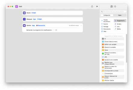

Méthode :
- Lancer l'application Raccourcis (à trouver avec Spotlight par un clic dans la loupe de la barre des menus et taper "Racc")
- Créer un nouveau raccourci (menu Fichier ou ⌘N)
- Sélectionner les actions voulues dans le volet de droite (Ouvrir l'application "Colorimètre numérique" / Masquer l'application "Colorimètre numérique" / Quitter l'application "Raccourcis") et les glisser à gauche, puis régler leurs paramètres :
Pour trouver ces actions, utiliser le champ de recherche de l'application (ex. taper "quit")Après les avoir glissées dans le flux, il faut aussi régler leurs paramètres :
- À côté de Ouvrir, cliquer sur le bouton "App" et choisir l'application concernée (dans mon exemple, le Colorimètre numérique).
- Idem pour Masquer.
- J'ai aussi ajouté une action pour quitter Raccourcis, sinon il reste ouvert…
- Quitter l'application Raccourcis
- Ajouter dans les préférences système le raccourci créé
Comme je n'avais pas eu de demande d'enregistrement, je me suis demandé où il était et comment il s'appelait ? J'avais néanmoins observé qu'un nom, "Masquer l'application", s'était automatiquement inscrit au dessus de la fenêtre — ce qui convenait bien…J'ai donc cherché "Masquer" dans la fenêtre de choix de l'application à ouvrir au démarrage et j'ai vu que les raccourcis s'enregistraient dans le dossier Applications de mon dossier utilisateur.Ça marche bien, pas très très vite. On voit le Colorimètre s'ouvrir puis être masqué.
- Redémarrer pour tester…
Le résultat est bien obtenu et c'est instructif à réaliser.

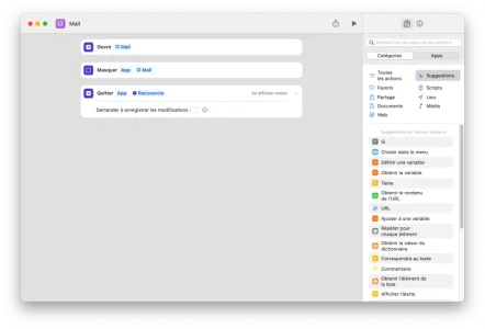

Méthode :
- Dans le volet de droite, sélectionner les actions voulues (Ouvrir l'application "Colorimètre numérique" / Masquer l'application "Colorimètre numérique" / Quitter l'application "Raccourcis") et les glisser à gauche, puis régler leurs paramètres :

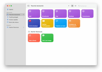

Tu dois l'ajouter dans les préférences d'ouverture de ton compte utilisateur.Voilà, j'ai bien créé mes Raccourcis, mais comment on les lance au démarrage du Mac ?
Méthode :

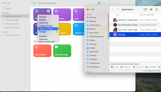

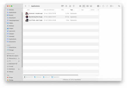

Ok, mais il y a quelque chose que je ne comprends pas comment créer mon raccourci dans mon dossier Applications ?Tu dois l'ajouter dans les préférences d'ouverture de ton compte utilisateur.
Dans Préférences système > Utilisateurs et groupes > Ouverture, tu cliques sur le bouton ⊕ mis en évidence dans ma capture d'écran multi-usages ci-dessus (la fenêtre en arrière plan en haut à gauche).
Ensuite, dans le dialogue qui te sera présenté, tu sélectionnes ton_raccourci.app (chez moi "Masquer l'application.app") – qui devrait se trouver dans ton dossier utilisateur > Applications (fenêtre en arrière plan en bas à gauche) – et tu l'ajoutes ainsi à la liste des applications à ouvrir avec ta session :

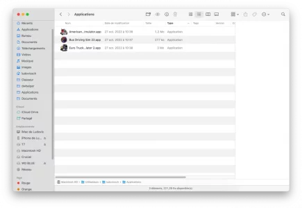

Je n'est rien ici ?Quand tu quittes Raccourcis, il est automatiquement enregistré…
Attention, je le redis encore : c'est le dossier "Applications" qui se trouve dans Macintosh HD > Users > ton_nom_d_utilisateur > Applications. Pas celui commun à tous les utilisateurs auquel tu accèdes par la barre latérale, qui se trouve lui au premier niveau : Macintosh HD > Applications.
(Dès lors que tu sais comment s'appelle le raccourci, tu peux aussi utiliser la fonction recherche intégrée comme indiqué plus haut.)

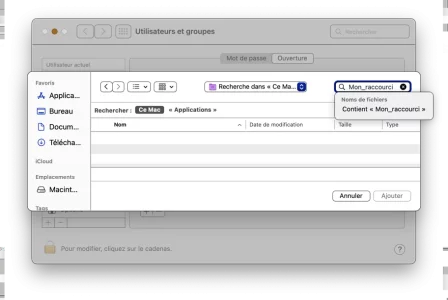

Ok, je pense qu'il faut maintenant l'ajouter au Dock dans macOS Ventura pour l'avoir dans le dossier indiqué, mais on peut bien supprimer les raccourcis du Dock sans supprimer dans le dossier indiquéJe ne connais pas le détail de fonctionnement mais la recherche ne donne rien ?
Par sécurité, je l'ai coché mais je ne crois pas que ce soit bien nécessaire : Raccourcis n'est pas censé êtré enmodifier quoi que ce soit dans ce processus.Est-ce que tu as coché ceci ?
Peut-être que ces applications réaffichent ensuite une fenêtre qui fait revenir l'app au premier plan ? Je ne sais pas trop…PS : L'app Musique et Broadcasts les fenêtres s'ouvre toujours par contre pour l'app Mail ça marche très bien
Ok merciPar sécurité, je l'ai coché mais je ne crois pas que ce soit bien nécessaire : Raccourcis n'est pas censé êtré enmodifier quoi que ce soit dans ce processus.
