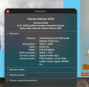

Merci beaucoup pour tes informations. pour répondre à ta question, je cherche surtout à diminuer le poids de la vidéo exportée même si je suivrai désormais tes conseils pour diminuer le poids du projet dans la bibliothèque.
Pour faire suite, ci-joint la copie d'écran demandée.

Tu exportes en Apple ProRes qui est un codec de travail, extrêmement lourd, car très peu compressé.
Il s'agit en effet d'une compression infra-image, c'est-à-dire que chaque image est compressée individuellement indépendamment des autres.
Ce qui rend ce codec très facile à lire comparé aux codecs inter-images (H.264 ou H.265) qui supposent des interactions entre des groupes d'images plus ou moins longs et donc difficiles à décoder en lecture.
De ce fait, Apple ProRes permet d'effectuer le montage de vidéos de haute/très haute définition avec des machines extrêmement faibles.
Le débit de ta vidéo en ProRes 422 (moyennement lourd dans la catégorie ProRes) a un débit de 278 Mbps soit un poids de plus de 34 Mo par seconde de vidéo.
Qui plus est en FHD (1080p)…
Il te faut donc exporter de FCP X, soit en H.264, soit en HEVC (H.265) qui permet des débits inférieurs à ceux du H.264 pour une qualité égale.
Pour cela, première ligne du menu d'export : "Exporter le fichier (Défaut).
Onglet Réglages :
Par défaut, H.264 t'est proposé. En bas à droite, le poids de cette vidéo dans ce codec.
Mais tu peux essayer HEVC 8 bits (selon la qualité de tes rushes en 8 ou 10 bits).
Et tu verras que le poids affiché ici, va diminuer nettement.
Personnellement, j'exporte en H.264, car certains ordinateurs ou lecteurs vidéo anciens ne lisent pas l'HEVC.
Alors que le H.264 est universellement lu.
C'est à toi de voir.
Pour te donner une idée, je fais mes montages en UHD et j'exporte en FHD H.264. Le débit vidéo en sortie de FCP X (dont la qualité d'encodage est remarquable) tourne autour de 20 Mbps (2,5 Mo/seconde).
Et si j'exporte en HEVC, pour une qualité égale, le débit va se situer aux environs de 15 Mbps (1,8 Mo/seconde).
