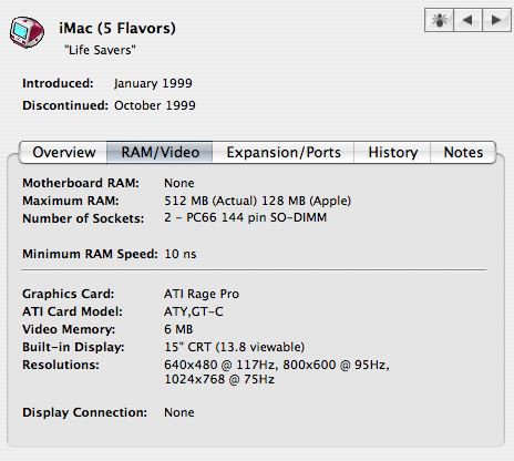

Voilà ce qu'on peut lire sur le soft Mactracker qui répertorie tous les macs existants :
De plus je sais que certains ici l'ont fait et même sur un rev a à 233 mhz qui lui n'accepte pourtant que 256 mo en tout.
