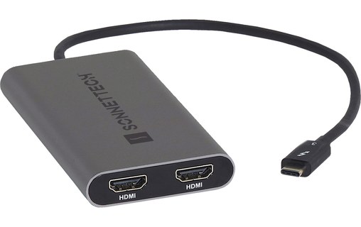

Si tu veux tu peux connecter les 2 écrans sur un seul port Thunderbolt, par exemple avec cette adaptateur:
Ou HDMI:
