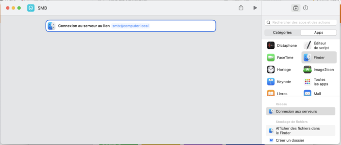

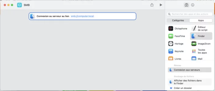

  • Lancer l'app "Raccourcis"
  • cliquer sur le + en haut à droite de la fenêtre
  • dans la nouvelle fenêtre, cliquer sur le titre pour donner un nom au raccourci (ici SMB)
  • Cliquer sur "Apps" à droite, sélectionner "Finder" et faire glisser au centre "Connexion aux serveurs"
  • modifier "computeur.local" par l'adresse de ton serveur distant
  • executer 1 fois le raccourci en cliquant sur le bouton Play (>) en haut de cette fenêtre, afin d'autoriser tous les accès.
  • fermer cette fenêtre

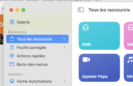

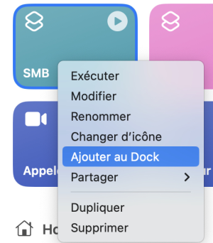

-dans la fenêtre principale de raccourcis, faire un clic droit sur ton raccourci SMB pour ajouter au Dock : cela va créer aussi une App dans "Macintosh HD/Utilisateurs/username/Applications"
  • Aller maintenant dans "Réglages Système"
  • Aller dans "Général -> Ouverture"
  • ajouter en cliquant sur le + en bas à gauche de la liste des apps
  • sélectionner l'app dans "Macintosh HD/Utilisateurs/username/Applications" qui doit s'appeler SMB (nom du raccourci)
Et voilà !
