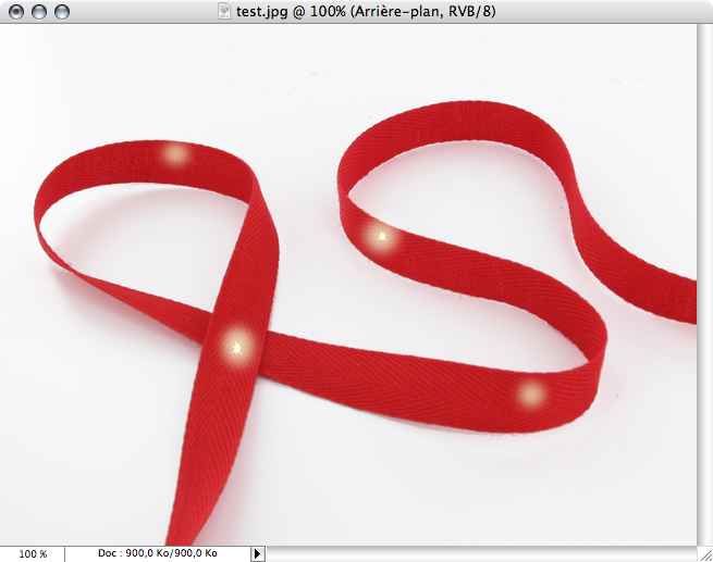

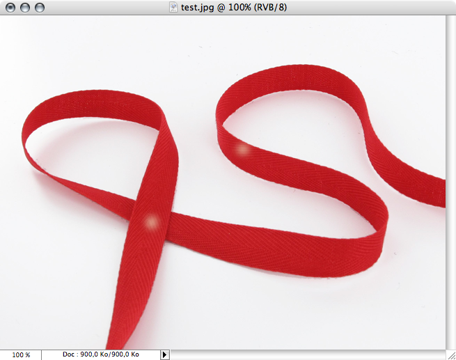

Bon voilà un p'tit tuto pas trop léché pour illustrer une des possibilités d'effet de scintillement. À toi de l'ajuster suivant tes attentes.
1. Ouvrir une image dans PS
2. Sélectionner des zones avec l'outil Sélection ellipse. Dans la fenêtre d'outil sélectionner "ajout" et prévoir quelques px de dégradé.
3. Passer par le réglage Teinte/Saturation (cmd + U) pour illuminer les zones.
4. Ajouter une forme personnalisée (ici une étoile) sur les zones saturées et reproduire les étapes 2 et 3 pour sur d'autres zones à éclairer.
Pour l'exemple je fais tout sur la même image alors qu'il est préférable de faire chaque série d'illumination sur l'image de départ et ensuite de les compiler grâce au calque de fusion ou autre.
5. Répéter les opérations jusqu'au résultat souhaité.
Le résultat — digne du sujet mentionné plus haut :D —
