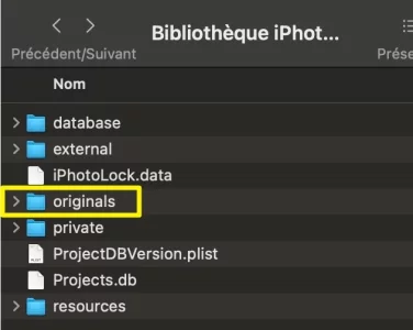

Photos, c'est une base de donnée où tes photos sont présente de façon unique dans un dossier dénommé Originals.
Capture_d’écran_2022-04-08_à_10_11_12.jpgCapture d’écran 2022-04-08 à 10.13.28.jpg
Ce qui dans l'interface correspond à Photothèque. Tes photos, sauf si tu as fait des 'doublonnages' à l'import y sont présentes de façon unique.

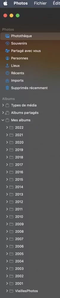

Ensuite tu as toujours dans l'interface la partie Albums.
Tu peux créer tous les albums que tu désires, et une photos peut être présente dans autant d'albums que tu souhaites.
Tu peux supprimer des photos dans n'importe quel album, voire dans tous les albums, ou supprimer un album complet, les photos originales ne seront pas détruites, elles seront toujours présentes dans Photothèque.
Ce que tu vois dans un album déterminé, c'est une représentation de la photo unique qui se trouve dans le dossier Originals.

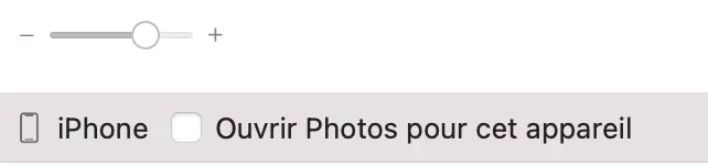

D’autre part, les réglages existants permettant le transfert des clichés de l’APN ou de iPhone vers le MacBook devront-ils être revus et modifiés ?
Il faudra que tu dises à iPhoto de ne plus s'ouvrir au branchement de ton APN ou iPhone.
Et dans Photo, tu pourras cocher la case "ouvrir Photo pour cet appareil".
