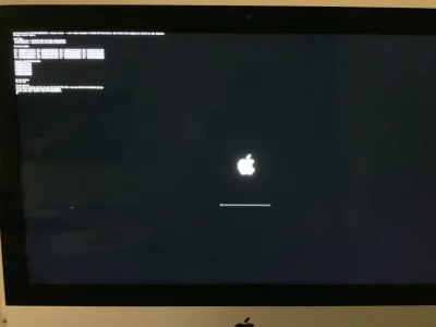

10.13 High Sierra Disparition du compte Admin
  • Créateur du sujet Créateur du sujet B2IB
Le volume est monté en lecture et écriture et est réinstallable. Mais je note que tu n'as que 2,8 Go d'espace libre dans le volume (sur 1 To de capacité) --> ce qui est vraiment très peu et interdit faute de place de tenter une restauration de l'OS (il faut déjà télécharger environ 5 Go de paquets d'installation.

Note : je remarque que les messages se trouvent affichés dans le désordre et pas à la suite temporelle les uns des autres : est-ce que ça te le fait aussi ?
Oui la dernière fois que j'ai utilisé l'ordinateur j'ai peut-être saturé le disque sans m'en rendre compte.
Effectivement, les messages s'affichent de façon aléatoire actuellement.

Retente un démarrage sur Macintosh HD --> pour voir si la révision du système de fichiers permet le démarrage de l'OS -->
- tu n'auras qu'à dire ce qui s'est passé...​
Le démarrage est toujours bloqué. Un message m’affiche « votre ordinateur a redémarré en raison d’un problème, appuyez sur une touche où patientez quelques seconde » puis le démarrage se lance avec la pomme qui s’affiche mais un ensemble de processus s’affiche également en haut à gauche de l’écran cf photo (désolé pour la qualité)
Éteins le Mac > puis rallume-le avec la touche (maj ou shift) tenue pressée = démarrage en "Safe mode" (dit "sans extensions") -->
- est-ce que l'OS démarre ou y a-t-il toujours blocage ?​
Malheureusement le blocage persiste. J’ai eu un mince espoir à la première tentative car la barre de chargement a progressé mais au lieu de démarrer le mac s’est éteint. Lorsque j’ai réessayé le blocage ne s’est pas fait attendre cette fois.

- cela fait > tu pourrais lancer une réinstallation de l'OS (qui restaure seulement le logiciel-Système) > et voir si le volume démarre à la fin.​
