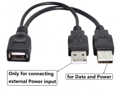

Si c’est un vrai disque dur, il y a des chances qu’il n’y ait pas assez de puissance pour le faire fonctionner. Avec mon vieux iPad Pro 9.7, j’arrive à utiliser des clés USB, un SSD mais pas des HDD non plus. Peut-être avec un câble en Y et un deuxième chargeur USB ?
