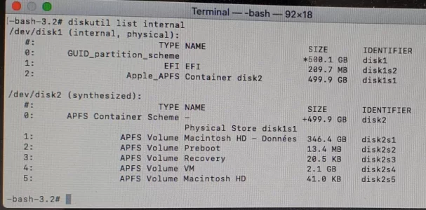

Repasse la commande :
diskutil list internal
  • et poste la configuration du disque interne => qu'on avise la situation.
La partition EFI a bien été recadrée au rang1 dans la GPT = opération réussie.
- note : lors d'une réparation logique de disque => la commande diskutil cherche une partition EFI au rang1 des partitions pour la valider. Comme la partition EFI occupait le rang2 => cela a donné lieu à un message d'erreur => ce qui n'a pas empêché la réparation de la table GPT par ailleurs de ré-ordonner les rangs des partitions.​
Tout est en place théoriquement. Quitte le terminal > dans la fenêtre des 4 Utilitaires macOS > lance l'option : "Réinstaller macOS" => et choisis Macintosh HD comme destination lorsque cela te sera proposé. Tu n'auras qu'à dire comment ça s'est passé...

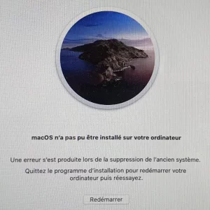

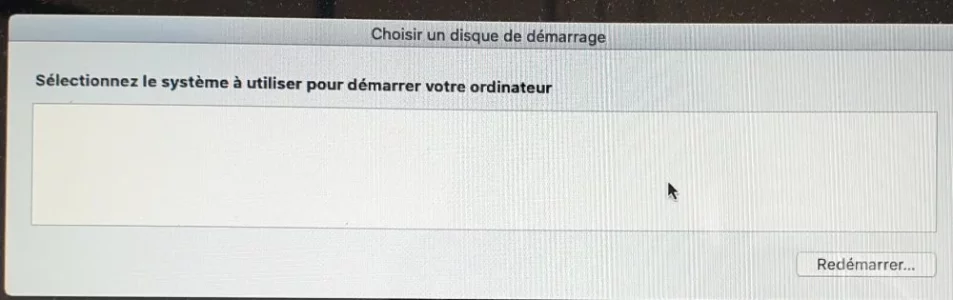

Je rencontre une erreur durant la réinstallation : "Une erreur s'est produite lors de la suppression de l'ancien système."
NB : quand je clique sur Redémarrer, une fenêtre "Choisir un disque de démarrage" s'affiche avec la mention "Sélectionnez le système à utiliser pour démarrer votre ordinateur" mais aucun "système" n'est listé.
Il faut que tu redémarres > les 3 touches ⌘⌥R tenues pressées pour re-télécharger en RAM un OS de secours Catalina et démarrer le Mac dessus.
- est-ce que tu retrouves l'écran aux 4 Utilitaires macOS ?​
J'ai bien redémarré et retrouve l'écran aux 4 utilitaires macOS. Est-ce que je retente une réinstallation macOS ?
Tu peux retenter une fois.
- le message : "Une erreur s'est produite lors de la suppression de l'ancien système" --> me fait penser à un dysfonctionnement du programme d'installation quand tu as tenté d'installer Big Sur. Ce qui m'étonne - ton Mac n'étant pas compatible avec cet OS. Bref : le volume-Données actuel ne doit pas présenter une structure valide permettant une réinstallation - ne serait-ce que de son OS de départ Catalina.​
En cas de nouvel échec > redémarre encore par internet sur l'OS de secours Catalina --> et il faudra alors passer au plan B.

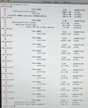

Branche le DDE à ton Mac. Repasse alors une commande :
diskutil list
  • et poste la partie du tableau des disques (la fin je pense) où l'on verra le DDE.
Voici le résultat de la commande diskutil list où l'on voit bien le DDE (disk13)
Le DDE est disk13. Passe la commande :
diskutil eraseDisk apfs Sauvegarde gpt disk13
  • la commande réinitialise le DDE : table GPT > format apfs > volume Sauvegarde
Poste le retour.

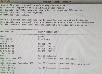

La commande diskutil eraseDisk apfs Sauvegarde gpt disk13 me renvoit le résultat :
apfs does not appear to be a valid file system format.
J'ai utilisé diskutil listFilesystems comme précisé dans la réponse et voici le résultat :
Tu n'es pas dans une session de secours Catalina mais de l'OS d'usine du Mac qui ne reconnaît pas le format apfs.
- quel est l'OS proposé à la réinstallation par l'option : "Réinstaller OS X" ? - Mavericks ?​
Le volume apfs à cloner n'est pas alors reconnu ni monté.
- redémarre (Menu  > Redémarrer) > et tiens pressées les 3 touches ⌘⌥R pour revenir dans une session de secours Catalina. Vérifie quand tu as les 4 Utilitaires macOS > que l'option : "Réinstaller macOS" => offre bien de réinstaller Catalina.​

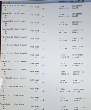

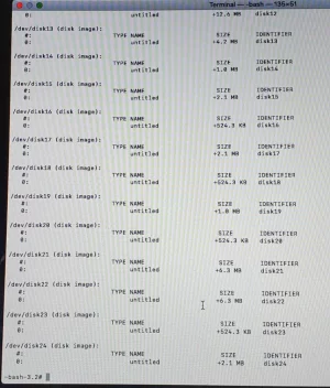

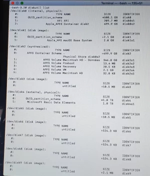

J'ai redémarré en tenant pressées les touches ⌘⌥R et suis bien revenu dans la session de secours Catalina (me permettant de réinstaller Catalina).
Voici le résultat de la commande diskutil list où le DDE semble être non en disk3 mais en disk4.
Le DDE est passé disk4. Passe la commande :
