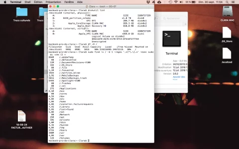

J'ai lu plusieurs sujets liés à mon problème dans le forum et sur google, mais je cherche une solution qui fonctionne sous l'OS El Capitan, pour un disque interne de 1TO, non ssd. Car j'ai peur de faire une bêtise avec le Terminal.
J'ai deux dossiers cachés qui se nomment MobileBackups et MobileBackups.trash correspondant aux résidus de Time Machine... grâce à une manip trouvée sur le forum le dossier MobileBackups a disparu, mais il reste le dernier dossier MobileBackups.trash qui pèse près de 500 GO !
Pourriez vous me donner les lignes à taper dans le Terminal afin que j'arrive à supprimer ce dossier MobileBackups.trash ?
Et comment éviter que cela se reproduise pour la suite ? Arrêter d'utiliser Time Machine ?
Voici une capture écran du Terminal de mon mac, qui je pense, montre mon problème
Merci d'avance

Bonjour Clara
Passe la commande (copier-coller) :
sudo rm -rf /.MobileBackups.trash
  • la commande supprime le dossier invisible .MobileBackups.trash
=> est-ce que la commande passe sans commentaire ? - ou est-ce que tu reçois un déni ?

Merci beaucoup Macomaniac, ça a marché sans souci !
Je garde la combinaison précieusement :)
