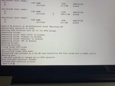

Comme tu peux le voir dans le haut du tableau -->
- le disque physique est indexé disk0 (= 1er disque à l'attachement au Système du Mac) > mais c'est une image-disque portant le volume macOS Base System de l'OS de secours démarré => qui est indexée disk1 (= 2è disque) > alors que le Conteneur apfs = espace-disque virtuel => n'est indexé qu'en disk2 (= 3è disque). C'est la preuve qu'une image-disque clonée en RAM et un démarrage du Mac sur l'OS de secours de son volume macOS Base System => précède la virtualisation du Conteneur apfs à partir de la partition "Apple_APFS" du disque physique. Ce qui serait logiquement impossible > si le Mac était démarré sur l'OS de secours du volume Recovery du Conteneur > car alors nécessairement le Conteneur devrait être virtualisé d'abord (et donc indexé disk1) > avant que le volume Recovery qui en dépend puisse être monté.​
=> ce raisonnement sur le tableau --> démontre que tu es actuellement démarré sur un clone en RAM d'OS de secours. On peut donc supprimer l'apfs du disque interne > avant réinstallation.
- prêt à l'opération ?​
Passe la commande exacte :
diskutil ap deleteContainer disk2 "Macintosh HD"
  • respecte tous les espaces libres ; mets "Macintosh HD" avec les ""
  • la commande supprime l'apfs du disque interne > et reformate un volume Macintosh HD standard (format jhfs+) & réinstallable
Poste une photo de l'affichage retourné.
Parfait.
- quitte le Terminal. Dans la fenêtre des 4 Utilitaires macOS > lance l'option : "Réinstaller macOS" => en choisissant Macintosh HD comme destination lorsque cela te sera proposé.​
L'APFS a déjà été supprimé par la commande. Le volume Macintosh HD actuel est un volume reformaté en standard.
- le programme d'installation de Mojave effecuera une conversion à l'apfs en préambule de l'installation.​
En effet : tu n'as plus qu'à lancer l'option : "Réinstaller macOS" => et indiquer Macintosh HD en cible -->
