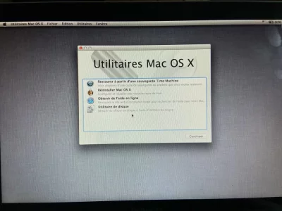

Tu éjectes la clé. Tu la branches à l'autre Mac. Tu le démarres la touche "alt" pressée pour obtenir l'écran de choix du volume de démarrage. Choisis : Install OS X El Capitan > démarre dessus. Tu obtiens un écran affichant une fenêtre de 4 Utilitaires OS X (ou une interface d'installation directe - selon les Mac).
- lance l'option : "Installer OS X El Capitan" (ou l'installation directe) => et choisis le volume interne Untitled comme destination lorsque cela te sera proposé.​

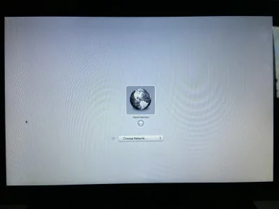

Lorsque j'appuie sur Alt pendant le démarrage, je tombe sur la première photo et n'arrive pas à accéder aux choix de volume de démarrage. J'ai lancé le démarrage que l'on voit sur la deuxième photo mais sans succès.
Je rappelle que le Mac était sous l'OS Lion

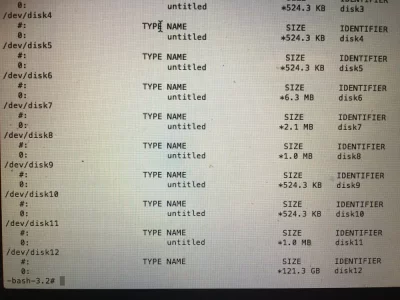

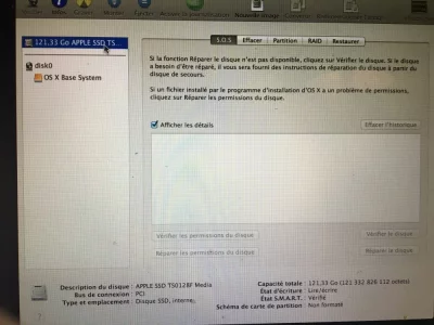

Juste pour être précis dans mes manip:
- quand je tente un effacement, le disque se démonte puis un message s'affiche "impossible d'écrire sur le dernier bloc du périphérique"
- je redémarre en réinitialisant la PRAM (option + command + P + R)
- mode recovery
- puis je fais un diskutil list (cf copie d'écran)
- dans l'utilitaire de disque mon DD apparait bien et j'essaye de l'effacer et j'ai à nouveau ce message d'erreur
@macomaniac tu penses avec ces résultats que mon disque est quand même HS ?
merci en tout cas de vos réponses :)

@ stef
Le disque peut se trouver connecté et affiché avec sa configuration (ce qui n'est plus le cas dans ton dernier tableau des disques).
- mais tous les disques auxquels j'ai eu affaire qui retournaient le message : "impossible d'écrire sur le dernier bloc du périphérique" => étaient impossibles à reconfigurer. Comme si leur contrôleur était HS et ne permettait plus de modifier les écritures du disque. Je pense donc que le disque est HS.​
La clé branchée > démarrer le Mac avec la touche "alt" pressée => n'affiche pas un écran de choix des volumes démarrables ?
La clé est branchée, je maintiens la touche "alt" pressée tout en allumant le mac jusqu'à l'affichage de cet écran...
Poursuis le démarrage par internet jusqu'à l'affichage de l'écran aux 4 Utilitaires Mac OS X.

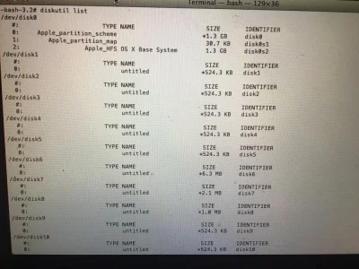

- passe alors la commande :​
diskutil list
  • et poste le tableau des disques => que je voie la clé branchée au Mac.
