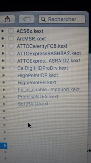

Voici la liste de fichiers du dossier "Extensions" pouvez vous me dire laquelle est problématique a El Capitan ? (Je pense a celle qui commence par hp qui doit être eb rapport avec mon imprimante vu que ça a apparement été le cas pour certaines personnes sur ce sujet)

Salut @Wayfarer25
Si tu démarres en mode Recovery, tu peux tenter ceci depuis le terminal (menu Utilitaires/Terminal)
tu commences par faire un :
csrutil disable
puis tu redémarres en recovery :
Toujours dans le terminal tu fais :
rm /Volumes/"Macintosh HD"/Library/Extensions/hp_io_enable*
Attention cette commande peut être dangereuse si mal recopiée. Surtout l'*' doit être collée à enable, sinon tu es bon pour une réinstallation.
La partie en rouge peut être à adapter en fonction du nom de ton disque système.

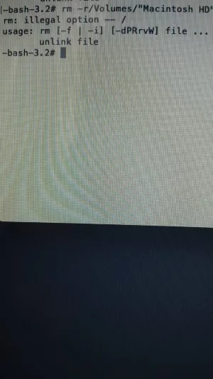

Salut @jeanjd63 et merci de ta réponse,
Je viens d'appliquer cette manip a la lettre mais malheureusement rien ne change au démarrage. Dois-je essayer avec une autre extensions de la liste ?
Je ne suis pas sûr de t'avoir donné la bonne commande.
retente avec :
rm -r /Volumes/"Macintosh HD"/Library/Extensions/hp_io_enable*
Il y a un espace entre rm -r et /Volumes.
Tu peux faire un copier coller depuis le mode Recovery . Il suffit de lancer l'aide dans le menu à 4 choix. En fait c'est Safari. Tu te connectes au forum, tu fais un copier de la ligne de commande. Tu fermes Safari, lances le terminal et tu fais un coller de cette même ligne.
BINGO! Ca marche je viens d'entrer mon mot de passe et après un petit temps d'attende je retrouve mon desktop. Un très grand merci a toi! :merci:
