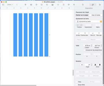

Je n’ai pas compris ce que tu appelles « imposition » ;
  • est-ce que tu veux dessiner une élévation de ta clôture dans une feuille Numbers ? Ce n’est pas le meilleur outil pour le dessin…
  • quel est le but : si c’est pour déterminer le nombre de planches nécessaires, pas besoin de Numbers non plus pour faire la division de la longueur de ta clôture par la largeur de ta planche plus 2 cm, et d’ajuster (éventuellement les 2 cm en question…)
Si vraiment tu n’as pas d’autres solutions de dessin, au pire tu as Pages, où tu peux créer par un rectangle de couleur ta planche à une échelle cohérente avec la largeur de ta page et, attenant, un rectangle blanc de 2 cm à la même échelle, tu groupes les deux rectangles, tu dis à Pages de les incorporer au texte, puis tu copies et colles le groupe autant de fois que nécessaire en fonction de ta longueur de clôture relevée sur la règle (toujours à l’échelle).
Après je n’ai peut-être pas du tout compris ton besoin :rolleyes:;)

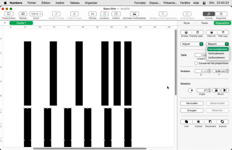

Pas trop sûr non plus d'avoir compris la demande…
Peut-être ceci sera-t-il utile ?
Dans le panneau latéral Format > Disposition :
  1. Dessiner une planche et la reproduire (cmd-D) autant de fois que nécesaire.
  2. Définir précisément par un simple calcul la position du premier et du dernier objet.
    Ex. Soit x planches de 1 cm, espacées de 2 cm. La première est placée à 8 cm. On placera la dernière à = (x – 1) fois 3 cm, p.ex. 11, 14, 17, …, 23 cm. — Les autres planches peuvent être mises n'importe comment mais entre les deux extrémités de la clôture.
  3. Sélectionner tous les objets.
  4. (Aligner par le haut ou le bas, si nécessaire.)
  5. Répartir horizontalement.
En image, les étapes 2-5 (en bas) et 6 (au dessus).

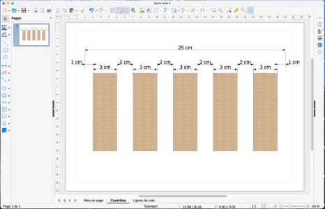

Pour mieux finaliser des plans simples à peu de frais, le module Draw d’OpenOffice permet d’appliquer les mêmes principes de dessin, et y ajoute les cotations à l’échelle
