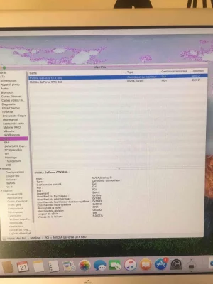

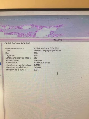

Je viens d'installer une carte graphique EVGA 680 GTX MAC EDITION dans mon mac pro 3.1 qui tourne sous OSX El Capitan, et elle ne fonctionne pas
Elle boot correctement, affiche la pomme, progression et freeze
En mode sans échec j'arrive sur le bureau, téléchargement du pilote et installation, redémarrage, mais même chose elle freeze avant d'arriver sur le bureau
En Boot camp avec Windows 10 elle fonctionne correctement
J'ai essayé le SLOT 1 et 2 Idem
Des idées ?

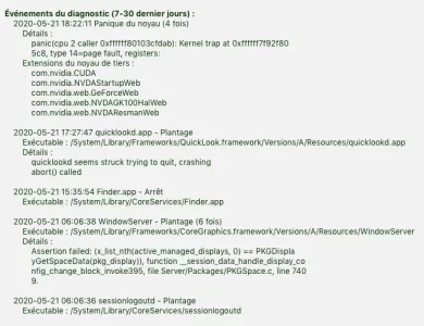

A mon avis le problème est ailleurs. Fais un rapport Etrecheck pour y voir plus clair.
PAR ICI
Il faudrait la totalité du rapport.... Mais en attendant :
Visiblement les drivers nVidia font planter. Retire la carte, redémarre avec l'autre.
Installe l'appli EASY FIND bien plus puissante que la recherche intégrée, tu tapes le mot clé "nvidia" et tu verras tout ce qu'elle trouve
Ensuite, à partir de l'appli, tu vires toutes les extensions nvidia.
Éventuellement, réinstalle un système propre, installe les drivers nvidia spécifiques à El Capitan, remets la carte, enlève l'autre et vois ce que ça donne.

Ne trouvant pas de solution j'ai employé la manière forte ! perdu pour perdu !
Nvidia = Soudures foireuses
Comme pour une carte mère d'ancien macbook pro, 10mn au four à 200° avec tous les composants protégés par du papier aluminium sauf le GPU
Résultat, ça fonctionne parfaitement !
