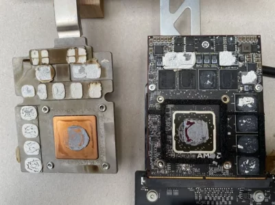

Alors… les quatre vis PH2 montées sur ressort sont clipsées sur le dissipateur. Elles font office d’écrou pour une vis torx située en dessous. Je viens de démonter non sans mal le radiateur de la CG.
Je vois de la pâte thermique de deux couleurs partout ! Hé hé… Que dois-je faire ?
Note tout les elements qui ont de la pate thermique (le dissipateur à la pâte de certains composants qui n’en ont plus sur eux).
Nettoie chacun correctement avec ton alcool isopropylique.

Je ne vois qu’une couleur de pâte thermique : gris/blanc.
Le trait violet sur la grosse puce, je pense que c’est la puce elle même.
Oui la carte est dissociable mais au prix de quelques vis torx fixant un contre-support au dos de la carte. Si je ne peux pas resserrer les vis à ressort… alors je démonterais la carte graphique suivant tes instructions ;)
Ok pour l’unique couleur de pâte, je dois comprendre que sur le processeur graphique elle est grisée par la chaleur alors que le reste des composants empâtés n’ont pas trop chauffé.
Ben moi je vois bien deux couleurs. La grise doit contenir de l’argent et l’autre de la céramique.

Pour la CG, j’ai finalement démonté la carte. Il n’y avait que deux vis t8 en façade. Ce sera plus simple pour le nettoyage et le remontage.
Bon… j’ai la grise et rien dans les documents pdf consultés ne précise la teneur en argent. Les docs disent tous qu’elle est metal free. Du coup question, dois-je acheter un tube de blanche pour les composants ? Ou la grise fera le job pour tous les éléments ?
Ah oui, deux couleurs de pate en effet.
Je n’ai pas l’habitude de mettre de la pâte sur des composants qui ont un cache ne plastique.
Mais je remettrait le même type de pâte.

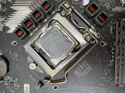

Démontage du radiateur du CPU en cours…
Vous le savez sûrement mais pas moi, le processeur est maintenu sur la plaque par un châssis métallique. Question : est-il utile de le démonter pour un simple nettoyage ?

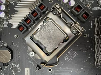

Bon… J’ai sorti le processeur. Je ne pouvais pas étaler la pâte grise correctement avec le capot. Et là… Mini drame ! Le processeur se soulevait à chaque coup de spatule confectionné avec une vieille CB. Plus de peur que de mal, le processeur n’avait pas de picots. Juste des contacteurs. J’espère avoir reposé la bête dans le bon sens.
Pour le remontage du radiateur, un troisième bras n’aurait pas été de trop ! :D Mais j’y suis arrivé. Ouf !
Je change la pile tant que j’y pense et laisse sécher le tout dans un coin pendant mon nettoyage général !
Je reviens vers vous si ça merdouille au remontage ^^
Un détrompeur ! J’apprends un mot.

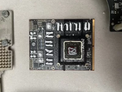

Voilà la quantité déposée avant remontage, l’image d’avant c’était au démontage ;)
Un surplus de pâte est-il gênant ?
Aaaah le gpu ! Le processeur graphique… Est-ce grave docteur ?
Bon… J’ai fait une recherche :D
J’ai vraiment surdosé la pâte !
