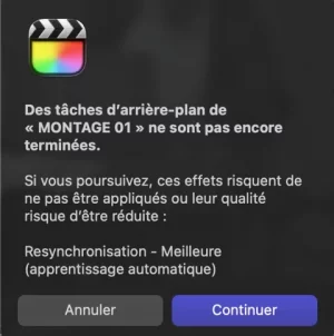

je tente de partager mon projet (26 min, 49 Go) puis la roue multicolore tourne quelques secondes et un message
me dit en substance" Tâches arrière plan non terminées". Et en quoi consiste cette "Re-synchronisation"? - Un conseil sera bienvenu, Merci !
Pour info, j'ai quand même pressé "CONTINUER" et obtenu un beau .mov ...

Mais, les tâches d'arrière plan sont inactives (image). C'est contradictoire avec le message " Tâches arrière plan non terminées" ?
Comment procéder pour que FCPX termine ces tâches ?

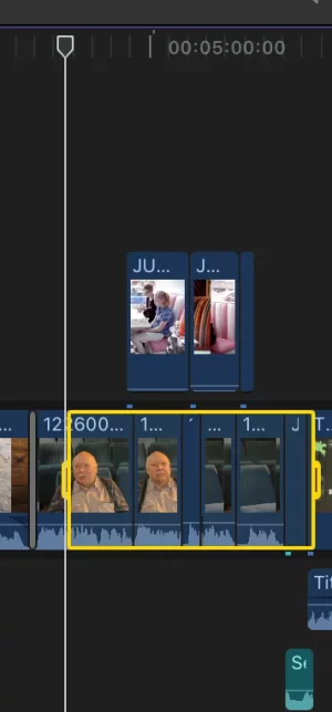

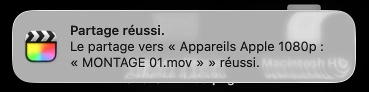

Je récapitule: 1- J'ai supprimé les fichiers générés de la bibliothèque - 2- Relancé les rendus - 3- Démarré FCP X avec Option/Command - 4- Sur les 720 plans il y en un deux avec vitesse ralentie. Je les ai sélctionnés et == export ... sans succès. 5- J'ai finalement exporté tout le projet en .mov. Je ne constate pas de défaut ... Ce montage n'est pas terminé, il me reste encore des plans à ajouter. Si par miracle l'export n'est plus "freiné" par le message (Tâches arrière plan) je reviendrai. MERCI à toi et Bicus.

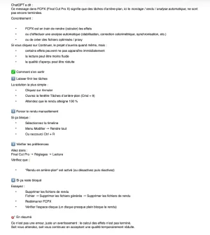

Je questionne aussi très souvent. :grinning:
J'ai MacGPT, mais c'est la même chose, ainsi que Perplexity et Copilot.
Selon les questions posées, les réponses sont variables. Souvent bonnes, mais parfois inexactes ou erronées.
Ce dont l'appli convient volontiers et rectifie le tir.
Dans certains cas, on obtient de meilleures réponses dans Perplexity.
