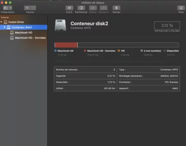

Je me permet de revenir sur ce post si tu passes dans le coin , ou si quelqu'un peut m'expliquer car j'aimerais bien savoir comment faire réellement si je dois effacer mon disque Fusion D et refaire une clean installe.
Quand je vais dans utilitaire de disque, j'ai ça: 2,12 To partagé avec 5 volumes et je sais pas du tout ce que ça veut dire (j'ai rien touché depuis que j'ai ce iMac)

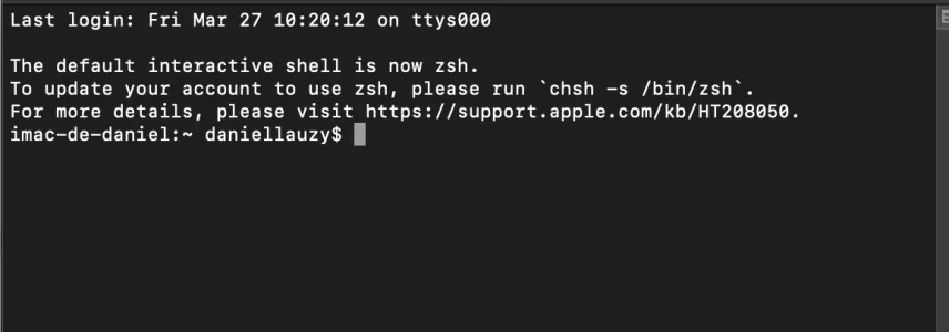

De plus quand je vais dans le terminal j'ai une message bizarre mais j'ose pas toucher
La distribution des disques et volumes me semble correcte pour Catalina. Pur moi ton FD est OK, avec le SSD de 120 Go et le dd de 2 To.
La distribution des disques et volumes me semblent corrects pour Catalina. Pur moi ton FD est OK, avec le SSD de 120 Go et le dd de 2 To.

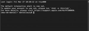

par contre je ne sais pas quoi faire avec ce texte quand j'ouvre le terminal, tu as une idée ?
EDIT: je viens de voir ça, je vais essayer de comprendre , pardon du dérangement

Note : le laïus initial déclare que dans l'environnement Catalina l'interpréteur de commande (shell) bash qui était utilisé par défaut par tous les OS antérieurs => est remplacé par zsh par défaut. Si tu as fait une mise-à-niveau à Catalina venant d'un OS antérieur > la préférence pour bash comme interpréteur de commande t'est conservée > mais le message que tu as au lancement du terminal t'incite à migrer à zsh. Si tu veux mon avis : ce genre de problématique n'a strictement aucun intérêt (ni sens) pour l'utilisateur qui recourt au terminal occasionnellement pour se dépanner. Donc tu laisses ... pisser le mérinos.

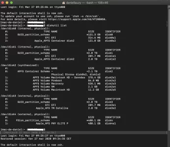

Bonjour maco, merci de venir me dire bonjour , je te poste cela
Last login: Fri Mar 27 10:24:44 on ttys000
The default interactive shell is now zsh.
To update your account to use zsh, please run `chsh -s /bin/zsh`.
For more details, please visit https://support.apple.com/kb/HT208050.
imac-de-daniel:~ daniel$
imac-de-daniel:~ daniel$ diskutil list
   2:                 Apple_APFS Container disk2         121.0 GB   disk0s2
   0:      GUID_partition_scheme                        *2.0 TB     disk1
   2:                 Apple_APFS Container disk2         2.0 TB     disk1s2
/dev/disk2 (synthesized):
   0:      APFS Container Scheme -                      +2.1 TB     disk2
                                 Physical Stores disk0s2, disk1s2
   1:                APFS Volume Macintosh HD - Données  378.7 GB   disk2s1
   2:                APFS Volume Preboot                 84.8 MB    disk2s2
   3:                APFS Volume Recovery                528.1 MB   disk2s3
   4:                APFS Volume VM                      2.1 GB     disk2s4
   5:                APFS Volume Macintosh HD            11.2 GB    disk2s5
/dev/disk3 (external, physical):
   0:     FDisk_partition_scheme                        *480.1 GB   disk3
   1:                  Apple_HFS PNY ELITE P             480.1 GB   disk3s1
imac-de-daniel:~ $
Tu as 2 disques internes dans ton Mac : un SSD de 121 Go et un HDD de 2 To. Ces 2 disques sont solidarisés au niveau de leurs partitions principales par un dispositif Fusion Drive. La caractéristique du tien est d'être de type apfs (nouveau type de Fusion Drive). Le voici en condensé -->
  • chacune des partitions primaires des disques (disk0s2 & disk1s2) recèle un magasin de stockage appelé Physical Store. Ces 2 magasins se trouvent combinés pour servir de base à un espace-disque virtuel global appelé Conteneur et indexé disk2. Cet espace-disque Conteneur a pour capacité la somme des tailles des 2 magasins primaires : 121 Go + 2 To = 2,12 Go.
  • l'espace-disque du Conteneur porte une population de volumes virtuels qui existent en simultané. Ils ont la taille de leurs données et des fonctions spécialisées. Les OS apfs avant Catalina avaient une population de 4 volumes virtuels > Catalina en a 5. Macintosh HD - Données est le volume dédié aux données de l'utilisateur. Macintosh HD contient l'OS démarrable. Les 3 autres volumes sont auxiliaires : Preboot sert au prédémarrage > Recovery contient l'OS de secours > VM (Virtual Memory) archive la RAM.
=> est-ce que tu as besoin d'autres éclaircissements ?

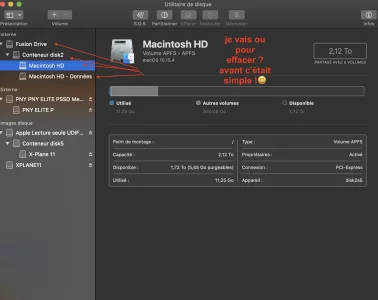

oui en fait, si je dois effacer mon disque Fusion D et refaire une clean installe, je fais quoi concrètement dans l'utilitaire de disque ?
je démarre sur un support bootable, ça j'ai en stock, mais pour effacer le disque et refaire le FD au propre ?

Donc quand tu dis: puis on procède à l'effacement complet
c'est "fusion drive" que j'efface ensuite
