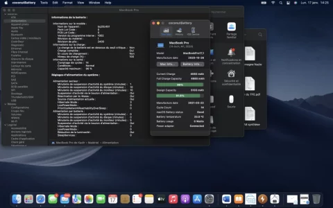

J'ai acheté un MacBook Pro M1 sur le refurb en Avril 2021. Je l'utilise quasi à la maison du coup il reste sur secteur. Cependant, j'ai remarqué sur coconut un problème car j'ai 14 cycles depuis mon achat mais la capacité à fortement diminué! Est-ce normal ou pas?

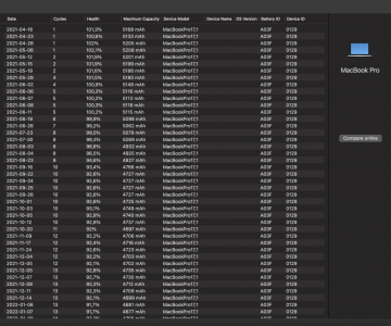

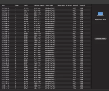

Je poste une photo détaillé du cycle par coconut.
    93 KB · Affichages: 165
J'ai constaté la même bizarrerie sur le mien.
Qu'est ce que vous avez comme indication d'usure sur : menu pomme - à propos de ce Mac - rapport système - Alimentation ?
Sur mon Mac, il y a un écart entre CCB (86%) et Alimentation (91%).
Il est possible que ces mesures ne soient pas très fiables...

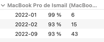

Etant possesseur d'un MacBook Pro 14 M1Pro depuis début janvier 2022, je suis ravi de mon achat mais je me pose des questions à propos de ma batterie, je m'explique :
Dès l'achat, je me suis empressé d'installer AlDente, qui permet de plafonner la recharge de la batterie au pourcentage que l'on choisit afin d'éviter que la batterie ne reste à 100% (même avec l'option optimisation de la batterie). Ce qui fait que je plafonnais à 75% constamment vu qu'il était très souvent branché sur secteur. Ceci dit, quand je le débranchais, mon utilisation sur batterie était souvent de 75% à 30% et je le rebranchais après.
Pourtant, selon coconutBattery ma capacité a perdu près de 7% en un mois et est restée sur cette valeur depuis février (donc à 93%)Capture d’écran 2022-09-06 à 09.34.35.webp

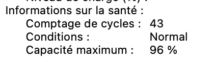

Aujourd'hui je suis à 43 cycles et le système m'indique 96% de capacité actuelle.
