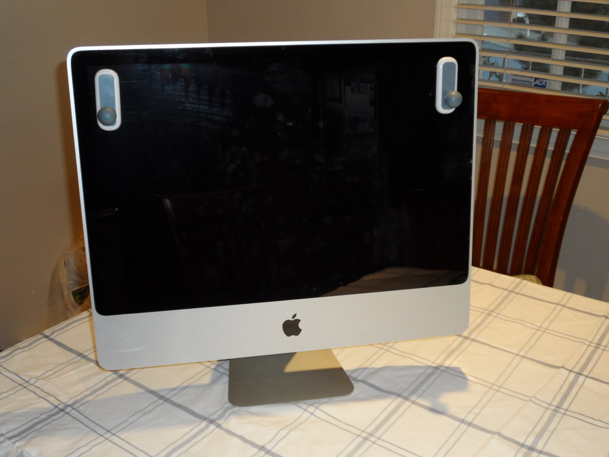

Je viens de réparer mon imac, j'ai mis la carte graphique au four. Mais quand je le rallume, un des ventilateur tourne à plein régime, ce qui fait beaucoup de bruit. Que dois je-faire?
Oui, j'ai vérifier trois fois. Mais, j'ai pu mal rebrancher, où sont les câbles des sondes de températures?Tu as bien rebranché tous les connecteurs ? Et notamment ceux des sondes de température ? Attention aussi à bien rebrancher sur les bonnes prises, avec tout ce qu'il y a à débrancher sur ce Mac pour démonter la carte graphique, on peut vite se tromper.
Malheuresement le problème n'est pas résolu.Voir sur ce tuto à l'étape 3, l'emplacement des connecteurs est indiqué :
Remplacement de la carte graphique de l'iMac Intel 24" EMC 2267
Quand la VRAM de mon iMac 24" early 2009 a lâché, j'ai eut peur de devoir jeter l'appareil entier. Quelques sources suggéraient que la carte vidéo...fr.ifixit.com
Le ventilateur en bas à gauche, celui qui doit rafraîchir la carte graphique et le processeur.Tu sais quel ventilateur se met à fond ? Tu arrives peut-être à l'identifier avec un logiciel type Fan Control
