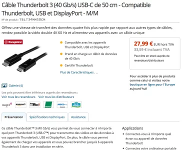

J'ai trouvé ceci en ligne: "Câble Thunderbolt 3 USB-C compatible Thunderbolt, USB et DisplayPort - M/M". C'est de celui-là dont il s'agit?
