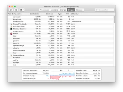

Bilan après deux mois d'utilisation : petit à petit, démarrage plus lent, le disque externe de démarrage n'en finit plus de bricoler, la saisie du mot de passe session est lente (roue colorée qui tourne), idem pour le lancement des logiciels. Si j'attends genre une demi heure que le système ait fini son trafic, tout redevient à peu près normal (quelques ralentissements de peu de conséquence). J'ai essayé de désactiver Time Machine, Malwarbytes, Spotlight sur le disque de démarrage, sans grand succès. Il faudrait que je ne redémarre pas l'iMac, mais j'aime bien l'arrêter le nuit avec les disques externes (deux rotatifs en plus du SSD de démarrage). La machine a 15 ans et je pense que je vais devoir me résoudre à acheter un iMac neuf.

Le port usb a un débit beaucoup plus limité que le SATA, si en plus c’est de l’usb2 c’est normal que ça rame. Fais un test de débit avec AJA System test lite pour voir ce que ça donne en lecture et en écriture.

...donc les ports sont en USB 2 et inévitablement, SSD ou pas, ça se traine. En interne ce sera un peu mieux, mais bon ce modèle est vraiment vintage.

J'aurais pu installer en interne le SSD de démarrage actuel.
Pourquoi mettre le SSD externe en interne changerait il quelque chose ?
Le SSD sur un port USB2, c’est maximum un débit de 60mo/s avec une forte latence.
le SSD en interne (donc Sata 2) c’est 375mo/s avec une latence faible.
Environ 6 à 7 fois plus rapide donc. Du coup, oui, ça change pas mal.
Ne t’attends pas à des miracles non plus, tu fais tourner des versions de macOS qui n’ont jamais été prévues pour cet iMac et cette machine à 15 ans…
Au démarrage, mais aussi à la sortie de veille, deux processus semblent occuper énormément d'activité en lecture et écriture sur le disque:
C'est sûr que les 8 Go de mémoire vive ne peuvent suffire, la consommation est de 10 fois plus. Donc ça swappe un bon moment sur le disque, avant de se calmer (bien plus vite en sortie de veille). coreduetd, c'est quoi ? Est-ce lié aux patchs utilisés pour outrepasser la limitation en logiciel système ?
Une fois tout ça passé la machine semble bien fonctionner. L'idéal serait de ne pas arrêter ni mettre en veille.
Ce qui est plus intéressant à voir est une copie des onglets Processeur et Mémoire.
Voici Mémoire, puis quelques instants après Processeur, peu après une sortie de veille:
Tu as un processus coreduetd (daemon) qui travaille en tâche de fond et tu as un gros problème. Ce processus est utilisé pour coordonner ton Mac avec d'autres appareils Apple à proximité, pour faciliter le transfert et la synchronisation avec Office, iCloud Drive et similaires.
Dans un premier temps tu fais un double-clic sur ce processus et tu sélectionnes Quitter, puis Forcer à quitter, ton Mac va se calmer. Mais bon, à toi de voir quels matériels sont connectés et qui est en synchronisation, car ça, nous ne le savons pas.
Je n'ai ni iCloud, ni iPhone, ni aucun appareil Apple.
J'ai forcé à quitter, mais en sortie de veille de temps le processus revient.
J'ai tendance à croire que ça a un lien avec l'utilisation d'un système patché qui lance le démon à tort.
Pour l'instant je vais vivre avec.
