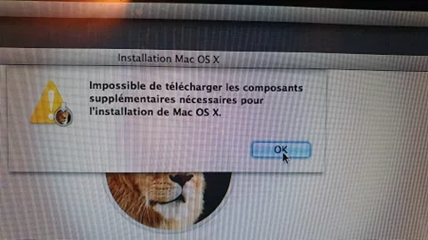

Salut à tous, mon pc m'ayant lâché et ayant absolument besoin d'une machine pour la fac, ma sœur m'a filé son ancien Macbook Pro 13 Late 2011 qui était bourré de photos et de documents que j'ai soigneusement copiés manuellement sur un disque dur externe. Une fois les fichiers copiés, j'ai voulu réinitialiser la machine qui tournait sous El Capitan. J'ai alors formaté le HDD et je me suis lancer dans la réinstallation de Mac Os X via le centre de restauration internet ou un truc du genre (CMD+R). Mais à chaque fois que je tente la réinstallation de OS x Lion (il n'y a que ça qui m'est proposé), j'ai un message qui dit "impossible de télécharger les composants supplémentaires nécessaires pour l'installation de mac os x" pourtant je suis bel et bien connecté à Internet, j'ai essayé en wi-fi et en ethernet, mais rien n'y fait. Je suis vraiment bloqué, je pensais que la réinitialisation se ferait comme avec un pc mais c'est vraiment plus compliqué et je suis perdu. Vous pensez que je peux repartir d'une clef bootable vue que El Capitan est toujours dispo (sachant que j'ai un imac de 2011 à disposition pour faire les manips et que j'ai suivi ce ce topic pour télécharger El Capitan sur celui afin de le transférer sur ma clef)
Merci de votre aide

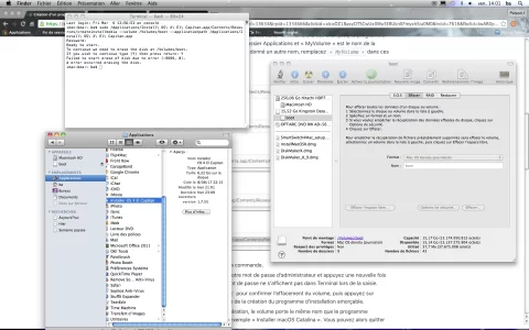

Je reviens vers vous, j'ai essayé de suivre la procédure d'Apple mais quand je dois introduire la commande dans terminal j'ai un message d'erreur (-9999, 0)

Tu pourrais mettre ici une capture de la commande et du message d’erreur que tu reçois ?
Voilà, je précise que j'ai aussi tenté avec Transmac sur Windows, mais la clé n'était pas reconnue comme amorcable même si le fichier InstallerMacOs.pkg était bien monté dessus

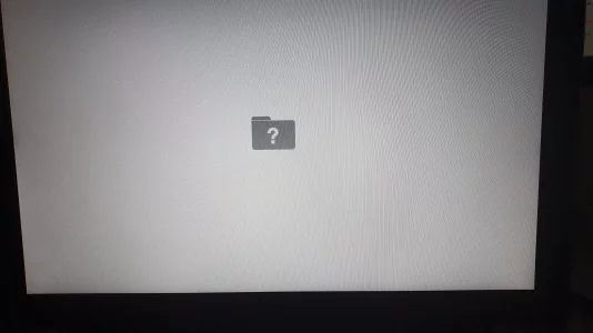

Je les ai connecté en ethernet mais CMD+T fait clignoter un dossier avec un point d'interrogation, j'essaierais de trouver un câble firewire pour retenter

n'importe quelle commande utilisant Alt m'affiche le dossier avec un point d'interrogation qui clignote, par contre avec Cmd+R j'ai bien le globe qui tourne et qui m'amène sur l'utilitaire avec les 4 choix dont réinstaller Mac Os X Lion qui m'affiche cette erreur 88166253_194931018454862_1994172814684323840_n.webp
