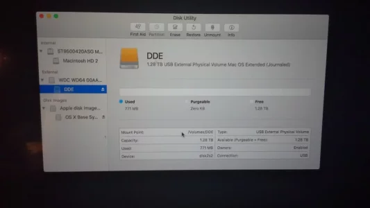

Ton DDE a bien été reformaté avec un volume de 1,3 To valide. Souhaites-tu toujours cloner les contenus du volume interne Macintosh HD 2 => à cette destination ?
opk super oui c ça qu'il faudrait que je fasse. En tout cas si tu penses que c'est la seule solution. Mais après il faiudra toujours que je redémarre avec le DDE ou bien je pourrai transférer à nouveau ?
Je te pose la question parce que j'ai aucune confiance dans ce disque là. Je sais pas de quand il date mais en âge humain je lui donnerias 120 ans
Donc en fait l'idéal ce serait que je récupère l'OS sur le macintosh HD 2 c'est possible ?
Le contenu actuel du Macintosh HD 2 interne est (bizarrement) une sauvegarde Time Machine > avec sa base de données intitulée Backups.backupdb. Une fois sauvegardée dans le volume externe DDE > il faudra reformater Macintosh HD 2 et faire une réinstallation propre de l'OS. Quand tu pourras ouvrir une session neuve d'utilisateur => tu pourras juger des contenus de la sauvegarde TM clonée dans DDE.
