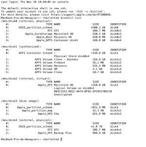

J'ai fait un reformatage de mon MacBook pro 13-inch, mid 2012 suite à un problème de connexion sur ma session (ça chargeait jusqu'au bout et puis plus rien).
J'ai suivi les conseils de macomaniac dans la rubrique "10.13 High Sierra Session ne s'ouvre pas" qu'il a donné à SwedenOff. La règle des 4 R a fonctionné, j'ai donc pu récupérer ma session avec toutes mes données dessus cependant je me pose deux questions:
-> Quand j'ai ré-installé macOS j'ai dû installer Catalina (je n'avais plus utilisé mon mac depuis deux ans, j'étais sur High Sierra avant) sans réussir à l'installer sur le macintosh HD (grisé -> pourtant filevault était désactivé). J'ai par contre pu installer Catalina sur le clone que j'avais créé -> Est-ce normal?
-> Comment faire pour récupérer le volume Macintosh HD?
Merci pour votre aide

Bonsoir Arya
Passe les commandes :
diskutil info /
df -H
  • qui affichent : un tableau d'informations sur le volume démarré > et l'occupation de tous les volumes montés
Poste les tableaux en copier-coller (pas de capture) > en veillant à faire le coller dans une fenêtre de code (c'est plus lisible !) par le procédé suivant -->
- utilise le menu ...▾ (à droite de la bobine souriante) dans la barre de menus au-dessus du champ de saisie d'un message > sous-menu : </> Bloc de code => tu fais ton coller dans la fenêtre de code et Continuer.
=> j'aurai ainsi une idée plus complète de la situation.
Note : Catalina demande un format apfs du volume de destination. Macintosh HD est en format jhfs+ classique + dépend d'un Conteneur CoreStorage => ce sont peut-être là les raisons qui ont exclu ce volume de la destination d'installation.
Merci pour ton aide

Je vois que tu es démarré sur le volume-Système Clone (OS Catalina). Et je vois que Macintosh HD est vide.
- est-ce que tu voudrais : reformater Macintosh HD > cloner la distribution Catalina => Macintosh HD > démarrer sur Macintosh HD > supprimer le Conteneur du bas > récupérer son espace à Macintosh HD ?​
J'aimerai récupérer mon espace Macintosh HD mais ne pas perdre toutes mes données -> d'où le fait que je n'ose plus faire aucunes manipulations par moi-même...
Passe la commande :
diskutil cs list
  • qui affiche le tableau détaillé du CoreStorage (dont dépend Macintosh HD)
Poste le retour.

Passe la commande (copier-coller - copie-la bien jusqu'au list final) :
diskutil cs deleteLVG 31E09D3A-8899-4DFA-BCA0-49B0BAD227A9 ; diskutil eraseVolume apfs "Macintosh HD" disk0s2 ; diskutil list
  • la commande supprime le CoreStorage => ce qui reformate un volume Untitled standard > reformate sa partition à l'apfs avec un volume Macintosh HD > réaffiche le tableau des disques
Poste le retour intégral de la commande.

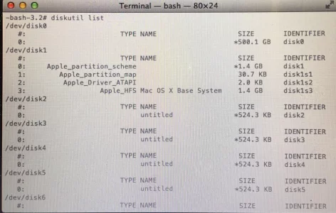

J’ai un soucis sur mon MacBook Pro mi 2012, disque dur SSD 500g. J’ai formaté le disque dur afin de supprimer Mac OS Catalina qui a rendu mon ordinateur presque inutilisable.
Mon disque dur ne me permet pas de faire une partition qui fait que lors du choix du disque de démarrage pour installation Mac OS Lion aucun disque n’apparaît. Alors que dans utilitaires de disque il y est. Que doit je faire ? Merci
Bonsoir Captain
Voici comment tu vas pouvoir fournir ici les informations de base (tuto) -->
- dans ta session de secours de Lion (fenêtre des 4 Utilitaires OS X) > aucune option de la fenêtre des 4 Utilitaires OS X lancée > va à la barre de menus supérieure de l'écran > menu : Utilitaires > sous-menu : Terminal.​
Dans la fenêtre ouverte > saisis la commande informative (ce qui est inscrit sous Bloc de code) :
diskutil list
  • une série de micro-disques correspond à des images-disques créées en RAM à l'occasion du démarrage en mode Recovery > dont les volumes sont montés en lecture & écriture à l'espace de dossiers de l'OS de secours qui leur servent de points de montage. Ce qui permet pendant le fonctionnement de cet OS monté en lecture seule > à des écritures de s'effectuer à l'espace des dossiers où se trouvent montés les volumes des images-disques de la RAM. Ces images-disques s'effacent à l'extinction ou au re-démarrage.
  • utilise le menu ...▾ (à droite de la bobine souriante) dans la barre de menus au-dessus du champ de saisie d'un message > sous-menu : </> Bloc de code => tu fais ton coller dans la fenêtre de code et Continuer.
=> ces informations montreront la configuration logique de ton disque.
Note 1 : si tu ne peux pas poster via le Safari de la session de secours (ça arrive) --> poste une photo du tableau (à partir du commencement = le disque /dev/disk0 ou disque physique interne) - tu as un bouton : "Joindre un fichier" en bas de cette page.
