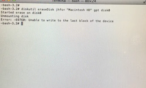

Passe la commande :
diskutil eraseDisk jhfs+ "Macintosh HD" gpt disk0
  • respecte tous les espaces ; "Macintosh HD" avec les ""
  • la commande réinitialise le disque interne : table GPT > format jhfs+ > volume Macintosh HD
Poste le retour intégral de la commande.

C’est fait voici ce que ça me donne
    160,4 KB · Affichages: 149
Tu as un message d'échec disant : "impossible d'écrire au dernier bloc de l'appareil".
- cela me fait penser à un problème matériel : disque ou nappe (s'il y a une nappe).​
