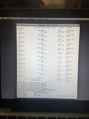

10.15 Catalina Impossible de réinstaller MacOS sur Macintosh HD
Passe la commande :
cp -av /Vol*/CLE/YOS* /Vol*/SSD
  • la commande copie l'image-disque du volume CLE => dans le volume SSD. Tu as avoir l'impression pendant un certain temps qu'il ne se passe rien (pointeur immobile à la marge gauche).
Poste le retour quand tu auras récupéré -bash-3.2# en signal de fin.
Passe la commande :

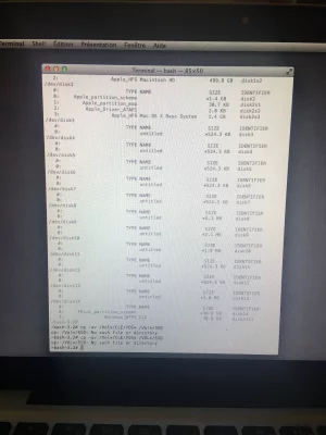

Le volume SSD n'a pas été trouvé (en destination de la copie). Car tu l'as nommé SDD (ce à quoi je n'avais pas prêté attention d'abord :hilarious:).
- voici la commande éditée :​
cp -av /Vol*/CLE/YOS* /Vol*/SDD
  • poste le retour.
  • poste le retour.

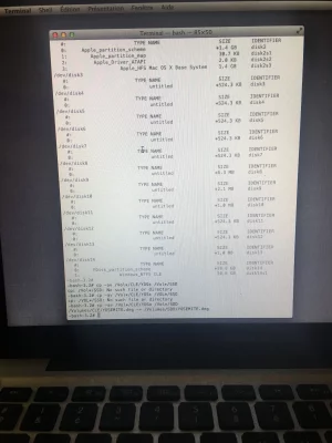

- passe la commande :​
hdiutil attach /Vol*/SDD/YOS*
  • qui monte le volume de l'image-disque copiée
Poste le retour.

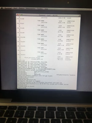

Passe encore la commande :
diskutil eraseDisk jhfs+ CLE gpt disk14
  • qui reparamètre la clé : table GPT > format jhfs+ > volume CLE
Poste le retour.
Parfait.

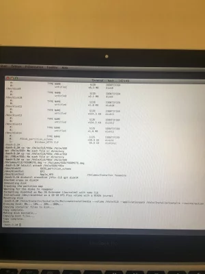

- voici la longue commande à passer :​
/Vol*/Install*/Install*/C*/R*/createinstallmedia --volume /Vol*/CLE --applicationpath /Vol*/Install*/Install* --nointeraction
  • il y a bien une itération = Install*/Install*/ - 2 fois en tout. Étire en largeur la fenêtre du terminal => pour saisir plus commodément la commande sur une seule ligne.
  • la commande configure le volume CLE en volume d'installation démarrable de Yosemite. CLE va être reformaté > renommé Install OS X Yosemite > cloné de l'installateur > des fichiers de démarrage de l'OS d'installation recelé créés > enfin un chemin de démarrage inscrit sur l'en-tête du volume. Ça va prendre plusieurs minutes.
La clé est prête et opérationnelle.
- redémarre (Menu  > Redémarrer) > et presse aussitôt la touche "alt" pour obtenir l'écran de choix du volume de démarrage. Choisis le volume intitulé : Install OS X Yosemite et démarre dessus. Je ne sais pas si tu obtiens un écran avec une fenêtre de 4 Utilitaires OS X (comme celui d'une session de secours) > ou un écran d'installation directe.​
Bref : lance l'installation (option : "Installer OS X" dans la fenêtre des 4 Utilitaires OS X ou démarrage direct de l'installation) => et choisis SDD comme destination lorsque cela te sera proposé.

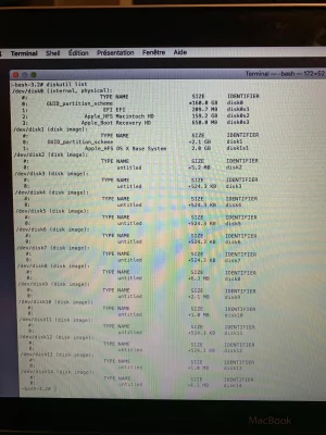

J’ai essayer mais ça n’a pas voulu j’ai eu un petit problème j’ai donc prit une photo
    1,5 Mo · Affichages: 177
Je vois le volume Macintosh HD en format classique. Avec sa partition de secours.
- passe les 2 commandes (séparément) :​
sysctl hw.model
sw_vers -productVersion
  • qui affichent : l'identifiant de modèle du Mac & la version de l'OS de secours démarré (et donc la version de macOS qu'il permet de réinstaller)
Poste les 2 retours.
