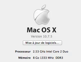

bonjour,
J'ai un peu délaissé un macbook pro de mi 2009 (processeur 2,53GHz intel core duo, 8Go Ram, hd 1To avec plein de place dessus) pdt qq années : du coup il tourne sur Lion 10.7.5... Je voudrais faire la mise à jour El Capitan (passage obligatoire me semble t-il pour toute MAJ ultérieure).
J'ai donc téléchargé l'installateur sur le site apple, j'ai installé l'installateur. J'ai aussi fait une copie bootable de tout le mac (via superduper, sur un disque HD externe ainsi devenu le clone de mon ordi).
Mais quand je lance le prog d'installation ("installer osx 10.11 el capitan), il n'autorise pas le choix de mon HD : le message d'erreur est "ce disque est utilisé pour les sauvegardes time machine"

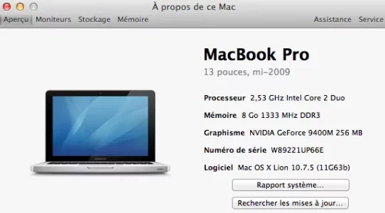

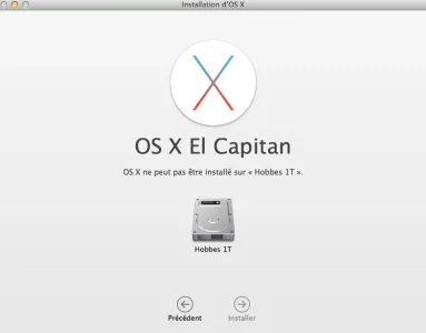

voici des captures d'écran : de "à propos de ce mac" et des deux messages d'erreur donnés par le prg d'install El Capitan (il donne d'abord celui sur time machine et le 2e si à partir du 1er msg je reviens en arrière puis en avant par les boutons de l'installateur).
sauf grossière erreur de ma part, ce macbook pro devrait pourtant être compatible au moins avec El Capitan. bref je patauge en plein mystère ! Merci de m'éclairer !

Quel est le modèle exact de ton Mac?
Euh, c'est indiqué dans la 4ème capture d'écran :

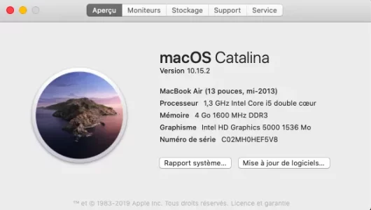

- capture d'écran des infos sur le macbookair /catalina ci jointe

sudo rm -rf /Backups.backupdb
WARNING: Improper use of the sudo command could lead to data loss
or the deletion of important system files. Please double-check your
typing when using sudo. Type "man sudo" for more information.
To proceed, enter your password, or type Ctrl-C to abort.
Password:
rm: /Backups.backupdb/MacBook Pro de raf192 (2): Operation not permitted
rm: /Backups.backupdb: Directory not empty
cela veut-il dire que j'ai fait une faute de frappe dans le mot de passe (ne même pas voir de ** s'afficher au fur et à mesure de la frappe du mot de passe est un peu déconcertant!)
j'ai resaisi la commande ls -A /
.DS_Store
.DocumentRevisions-V100
.Spotlight-V100
.TemporaryItems
.Trashes
.file
.fseventsd
.hotfiles.btree
.svn
Applications
Backups.backupdb
Guides de l’utilisateur et informations
Incompatible Software
Installer Log File
Library
Network
System
Users
Volumes
bin
dev
etc
home
mach_kernel
net
private
sbin
tmp
usr
var
effectivement Backups.backupdb est toujours là.
je retente le sudo...
Password:
macbook-pro-de-raf192-2:~ rafaele$ sudo rm -rf /Backups.backupdb
et donc, forcément la commande ls -A / donne...
.DS_Store
.Spotlight-V100
.TemporaryItems
.Trashes
.file
.fseventsd
.hotfiles.btree
.svn
Applications
Backups.backupdb
Installer Log File
Library
Network
System
Users
Volumes
bin
dev
etc
home
mach_kernel
net
private
sbin
tmp
usr
var
problème matériel de disque dur ? bug sur LION ? Ah la la...
Passe la commande :
sudo mv /Backups.backupdb ~/.Trash
  • qui déplace Backups.backupdb => dans ta corbeille de session
=> est-ce que l'élément a bien disparu de l'espace-racine du volume ? - est-que tu le vois dans ta corbeille de session ?
il est dans la corbeille !
je la vide tout simplement ou il faut une manip particulière ?
en attendant on a bien ls -A / qui donne :
.DS_Store
.Spotlight-V100
.TemporaryItems
.Trashes
.file
.fseventsd
.hotfiles.btree
.svn
Applications
Installer Log File
Library
Network
System
Users
Volumes
bin
dev
etc
home
mach_kernel
net
private
sbin
tmp
usr
var
