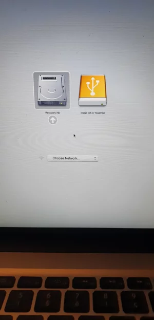

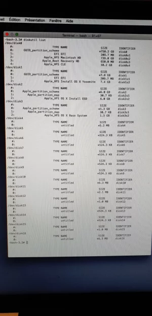

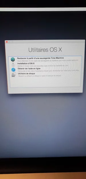

J'ai fait comme vous m'avez dit, j'ai choisis le disque Yosemite. Ça a charger pendant quelques minutes puis ça ma diriger sur les 4 utilitaires, j'ai pu constater qu'il ne me proposait pas l'OS X Lion je pense que c'est bon signe ^^

Tout à l'air bien au niveau des disques --->

Une fois arriver sur la fenêtre des 4 Utilitaires de macOS > Sélectionne l'option "Réinstaller OS X" puis procède a l'installation > Choisis comme disque de destination d'installation : Macintosh HD.

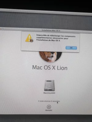

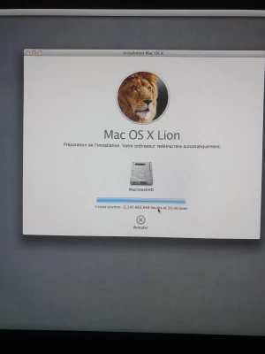

J'ai formaté mon disque principal puis lorsque j'essaie d'installer Mac OS X Lion (sachant que toute les commandes de démarrage ne m'amène qu'à cette seule possibilité c'est à dire réinstaller Lion alors que j'étais sur El Capitan avant ce formatage) un temps de chargement avec énormément de temps d'attente apparait :
et ce message d'erreur s'affiche :

Les composants de réinstallation de Lion (OS 10.7) ne sont plus disponibles sur le serveur de récupération Apple.
