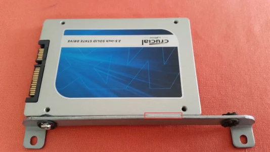

Oui, mais il y aura une petite variante concernant la fixation du SSD étant donné qu'il est beaucoup plus petit. Il est vendu un adaptateur, mais on peut franchement s'en passer...
...j'avais réutilisé le support d'origine et mis un petit bout de scotch double face (encadré en rouge) et la suite ne diffère pas...

...dans le mien je n'avais pas acheté le kit et avait shunté le connecteur de la sonde et utilisé Macs Fan Control. Dans ton cas de figure, je te conseille fortement d'acheter le kit OWC, c'est extrêmement facile, pour la sonde, tu peux la coller au plus près du plus gros connecteur SATA.

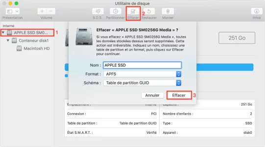

Donc, depuis la fenêtre avec les 4 outils, tu sélectionnes Utilitaire de disque...
1) tu sélectionnes la racine du SSD (encadré en rouge) et non pas la partition
2) un clic sur Effacer affichera la petite fenêtre des options, tu donneras un nom explicite comme Macintosh SSD, tu sélectionneras le format APFS et impérativement Table de partition GUID
3) un clic sur Effacer, ça ne prendra que quelques secondes, puis tu quittes Utilitaire de disque
Etant de nouveau avec la fenêtre des 4 outils, un clic sur Réinstaller macOS et c'est parti pour une installation propre. Par défaut, lors de l'achat d'un disque dur classique ou un SSD, il est systématiquement formaté, soit en FAT32, soit en NTFS, et n'est donc pas dans le format macOS. Il faut donc impérativement faire son formatage dans le format macOS avant toute utilisation.

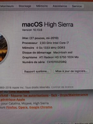

Enréinstallany certaines application comme imovie par exemple je me suis rendu compte que cettaines applications n’étaient plus mis à jour pour high sierra. Et je n’ai pu les installer impvie notamment.Question qui va peut etre paraitre stupide pour ub néophyte comme moi mais il n’y a pa possibilité d’installer un os plus récznt que high soerra pour les imac mi 2010? Sachant que apple ne le propose pas biensur.
Par défaut, non. Par contre, il y a une alternative, et ce sera bien la seule, en passant par un patch pour plusieurs versions... http://dosdude1.com/software.html
Grosse mise en garde : avant de faire quoi que ce soit, il faut avoir au minimum fait un clone de sa version de macOS en cours. De plus, avant de lancer une installation, il faut impérativement lire du début à la fin, le protocole d'installation en ayant vérifié par deux fois que son Mac et matériel intégré font bien partit de la liste.
Pour info et avis personnel : si ton iMac ne possède pas 16 Go de mémoire et une carte graphique de 2 Go, cet iMac va être à la ramasse ! Alors à quoi bon jouer avec le feu ?
Vu la configuration il va être à la ramasse. Si j’ai bien interprété ma photo. Donc je laisse comme ça
Avec seulement 4 Go de mémoire, n'essaie même pas , déjà qu'il doit-être bien à la peine sous macOS High Sierra !
