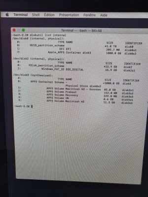

Bonjour Clani
Redémarre > en tenant aussitôt pressées les 2 touches ⌘R (cmd R) = démarrage sur l'OS de secours du disque.
- obtiens-tu après un temps de chargement un écran affichant une fenêtre de 4 Utilitaires macOS (= écran de la session de secours) ?​
Voici comment tu vas pouvoir fournir ici les informations de base (tuto) -->
- aucune option de la fenêtre des 4 Utilitaires macos lancée => va à la barre de menus supérieure de l'écran > menu : Utilitaires > sous-menu : Terminal.​
Dans la fenêtre ouverte > saisis la commande informative (ce qui est inscrit sous Bloc de code) :
diskutil list internal
  • tu vas voir s'afficher la configuration du disque interne seule
  • - en bas de cette page des forums MacGé => utilise le menu (le 16è depuis la gauche = vers le milieu de la barre) dans la barre de menus au-dessus du champ de saisie d'un message > sous-menu : </> (= Bloc de code) => tu fais ton coller dans la fenêtre de code et Continuer.
=> ces informations montreront la configuration logique de ton disque.
Note 1 : si tu ne peux pas poster via le Safari de la session de secours (ça arrive) --> poste une photo du tableau comme tu as déjà fait.

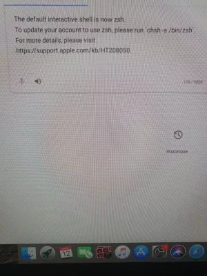

Je n'ai pas pu faire le copier coller via safari donc voici une capture d'écran
    124,6 KB · Affichages: 174
Bon. Passe la commande :
ls /Vol*/Mac*\Do*
  • (pour la barre inverse \ tu utilises les 3 touches ⌥⇧: ou alt maj : si tu préfères) la commande liste les objets de 1er rang (fichiers ou dossiers) du volume-Données
Poste le retour => que j'avise la distribution des dossiers de ce volume.
Analyse -->
- dossier macOS Install Data dédié aux composants d'une installation (paquets d'installation + OS d'installation démarrable)​
- dossier Recovered Items de quarantaine des dossiers-Système à remplacer. Y ont été déplacés : Applications > Library > System > usr > bin > sbin. La présence d'un dossier Recovered Items signale toujours qu'une installation a été débutée puis avortée
- dossiers Users (recelant les dossiers de comptes d'utiilsateurs) & private (recelant - entre autres - leurs fichiers identitaires) => laissés dans l'espace-racine du volume comme de coutume​
Interprétation : une installation a été lancée puis avortée pour une raison inconnue (le défaut d'espace libre suffisant ne peut pas être en cause dans ton cas > où tu as un Conteneur de 1 To avec pas plus de 97 Go d'occupation). Le volume-Données se retrouve dans un état de "chantier d'installation interrompu". La seule façon de le récupérer comme volume valide => consiste à réitérer une installation à sa destination.
