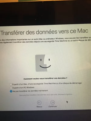

Le formatage est bien passé. Finalisation du sauvetage à présent (ce qui va prendre du temps) -->
  • a) dans la fenêtre des 4 Utilitaires macOS > lance l'option : "Ré-installer macOS" --> à destination du volume Macintosh HD reformaté > ce qui va donner une installation propre.
  • b) en fin d'installation > une page te propose de récupérer des données --> coche la case : "À partir d'un autre Mac ou d'une sauvegarde Time Machine" > et choisis le volume Clone en "source". L'«Assistant de migration» va te proposer de récupérer ton compte > des applications > des réglages --> n'exclus rien et lance. S'il te propose en chemin une mise-à-jour d'iTunes --> refuse > car ça plante la migration. Une récupération par l'«Assistant de migration» est toujours très lente > avec un débit de copie très variable.
=> tu n'auras qu'à dire si tu as pu ré-ouvrir ta session à la fin.

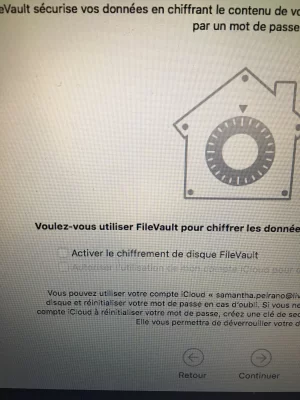

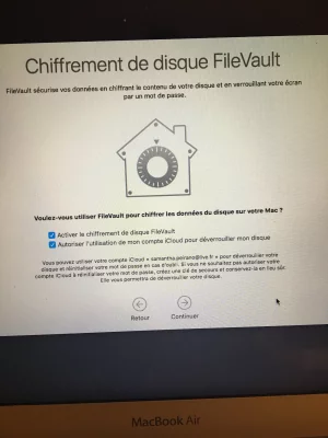

Je te conseille de décocher la case du haut : ne pas "Activer le chiffrement FileVault" !
- et de laisser cochée la case du bas : "Autoriser iCloud à déverrouiller..."

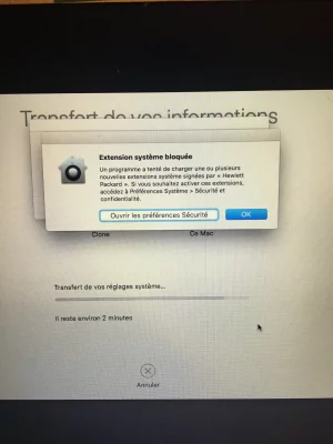

J’ai un nouveau message :
L’ordinateur a redémarré seul finalement, j’attends
