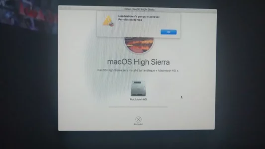

- c'est bien High Sierra qui est proposé à la réinstallation par l'option : "Réinstaller macOS" ? - si oui => que se passe-t-il quand tu lances cette option à destination de Macintosh HD ?​
Oui, c'est High Sierra qui est proposé
Quand je lance à destination de Macintosh HD on dit "L'opération n'a pas pu s'achever. Permission denied."
    26,8 KB · Affichages: 141
Pourtant le volume est bien monté en lecture et écriture et déclaré réinstallable...
