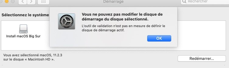

Coucou, encore moi. Que de problèmes (j'ai fait un autre post hier et ce matin pour mots de passe, mais ce n'est plus trop le souci actuel) ! J'avais donc installé avec Patch Sur BS sur mon HD interne, ça a fonctionné jusqu'au problème d'assistant migration, puis je suis donc revenu sur Catalina SSD externe pour consulter mes mails et actus, ensuite j'ai voulu redémarrer sur BS avec touche option, plus de BS... J'ai encore refait un Patch Sur cette fois sur une clé USB, tout s'est bien passé, sauf que toujours impossible de booter, ni sur celle-ci ni sur mon BS HD, c'est toujours Catalina qui s'ouvre, et je n'ai pas le choix dans préférences système, du moins ils ne sont pas éligibles (voir capture d'écran).
J'ai pensé que peut-être mon clavier avait la touche option défectueuse, mais non.
Je suis à bout ! Alors tout d'abord comment contourner ce problème et avoir enfin le choix du disque de démarrage en me passant de option ? Ou tout autre astuce, merci !
Est ce que ta version de Catalina était également patchée ? question bête mais cela m'avait posé bcp de problème car la compatibilité entre BS et Catalina n'est pas bonne, surtout lorsqu'on les installe sur un mec disque dur AFPS.
Je suis reparti d'une version propre de High Sierra, refais l'install et tout fonctionne bien...
Bonjour, mon Catalina n'était pas patché, c'était la dernière version encore admise pour mon iMac.
Ce matin, démarrage touche option, mes 2 disques BS (1 HD interne, l'autre clé USB) ne sont pas vus (quoique sur le bureau après ouverture Catalina obligée); c'est comme si ces OS n'existaient pas.
Bon, en débranchant mon SSD Catalina j'ai enfin pu démarrer sous BS, c'est déjà un progrès, et j'ai défini BS sur HD comme disque de démarrage dans les préférences système; ok, ça marche. Cependant mon problème de migration et de mots de passe reste entier, je vais de ce pas sur mon post dédié. Et je n'ai toujours pas compris pourquoi démarrage avec option enfoncée ne proposait pas le choix du disque...
Certains patcher n'aiment pas Catalina :-( en tout cas c'est ce que j'ai pu lire sur le forum de macRumors.
Tu démarre bien avec ta carte SD (celle avec OpenCore) comme disque cible ?
pour moi c'est la seule manière d'avoir un bootloader fonctionnel. Sinon, l'iMac démarre par défaut avec l'EFI du DD ce qui lance dans mon cas HS. La touche option / alt n'est plus active avec le patcher que j'ai utilisé
