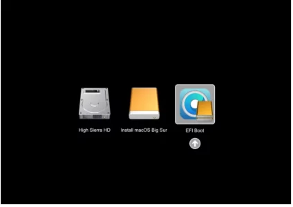

  • si tu as l'icône EFI de boot, tu la sélectionnes en touchant la touche Control (à faire une seule fois)
"Reboot machine while holding Option to select the EFI Boot entry with the OpenCore icon (holding the Control key will make this the default boot entry):"

  • si tu ne l'as pas, tu devrais avoir le menu de boot d'Open Core avec le disque que tu as choisi pour l'OS et ça boote automatiquement au bout de quelques secondes.

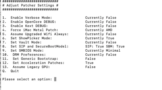

Si tu ne veux pas voir le menu de boot , il y a même une option "ShowPicker":

Yes c'est à peu près ça sauf qu'il faut installer High Sierra sur la première partition du disque (celle qui sera booter d'office en cas de problème) et BS sur la seconde.
En revanche attention car tu ne peux lancer l'app OCLP et donc créer l'installer que depuis macOS 10.9 ou 11 :banghead:
Ce que j'ai fait du coup c'est que j'ai crée l'installer OCLP depuis BS micropatcher que j'utilisais précédemment. Puis lors de l'installation j'ai créer les partitions physiques. Au préalable j'ai backupé mes datas mais j'ai tout de même réinstallé les applications manuellement afin d'avoir l'install la plus clean possible.

Oui c'est exactement ça, en veillant bien à créer OC pour le bon système par pour le système spoofé. Si tu ne veux pas prendre de risque du peux aussi le créer depuis un autre appareil non patché mais en veillant toujours à modifier l'appareil cible
Mais du coup pour créer les deux partitions sur mon disque dur interne je vais devoir tout formater ? Et comment j’installe High Sierra sur la première partition ? As-tu une idée de l’espace minimum pour celle-ci ? (je n’ai que 256go en SSD interne)
Pour installer High Sierra, c'est exactement la même, tu créer un support d'installation type clé USB, disque externe, SD et au reboot tu pointes vers l'installer. J'ai pris 25Gb pour la première partition.
EDIT: il semblerait que BS 11.2.3 soit la version qui ait posé le moins de problème d'installation. Tu es sur quelle version de BS ?
Réactions: kaiy75
Super, donc je backup bien toutes mes datas (les applications je préfère les installer manuellement comme toi), je crée les deux installer, celui de high sierra puis celui de BS OCLP, je reboot sur l’utilitaire de disque, je formate mon disque dur en deux partitions (disk0 avec high sierra et disk1 BS OCLP), je reboot avec l’installer de high sierra pour l’installer, une fois fait je reboot avec l’installer de BS OCLP, est-ce bien ça ?
Et le format des partitions c’est bien APFS ?
C'est en tout cas comme ça que j'ai fait chez moi... même si j'ai d'abord installer BS et l'EFI sur le DD interne car j'ai besoin d'un bootloader pour pouvoir charger l'OS (suite à l'update de ma carte graphique)... et dans un second temps HS (quelques jours après)
