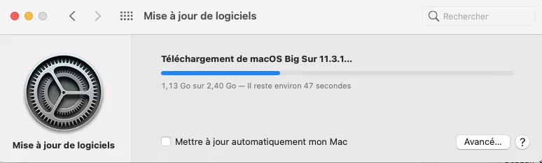

Tu as vu que Big Sur 11.3.1 est sorti, autant partir sur la dernière version :)
Oui j’ai vu ça ! J’ai préparé ma SD en conséquence.

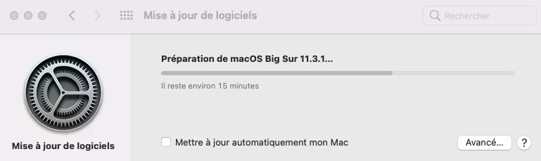

C’est en cours d’installation, c’est étrange car j’ai sélectionné EFI Boot, puis installer macOS Big Sur dans l’assistant de récupération, après ça il a redémarré sur le boot picker avec Installer macOS Big Sur et macOS Installer ! Bizarre
EDIT : quelle tete en l’air, le “macOS Installer” était en fait le disque dur interne avec Big Sur, l’installation continue

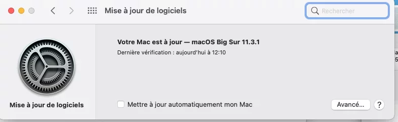

Ca donne quoi du coup ?
Après un après-midi à tout sauvegarder, passer sur BS OCLP et tout restaurer, je suis enfin passé sur Open Core ! :cool:
Le plus long a été de sauvegarder et restaurer (surtout les applications à réinstaller une à une). Pour ce qui est du passage depuis Patched Sur à OCLP, aucun soucis particulier, en suivant bien les instructions, j'ai préféré faire une clean Install que réinstaller par dessus Patched Sur. J'ai d'abord installé l'EFI sur une carte SD, et une fois BS OCLP installé, j'ai installé l'EFI sur mon disque dur interne, en désactivant le mode verbose et en masquant le boot picker, on y voit que du feu ! ;)
Tout fonctionne, j'ai tout testé d'où ma réponse tardive, Handoff, bluetooth, wifi, etc.

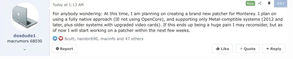

suite à l'annonce de macOS 12 Monterey, le monde des patchers bouge :)
- OCLP a crée un fork destiné à être compatible , voir ici
- Dosdude1 , après avoir fait l'impasse sur Big Sur, envisage de faire un patcher pour Monterey:
- il y a, sur Macrumors, déjà de nombreuses descriptions d'installations sur des macs non compatibles, un thread dédié a été créé , voir macos-12-monterey-on-unsupported-macs-thread
