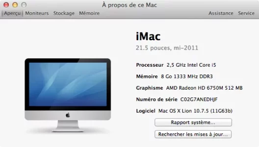

Salut à tous,
Je viens de récupérer et de démarrer un iMac 21,5 pouces mi-2011, et j'aimerais installer Big Sur dessus (avec évidemment un patch).
Ce n'est pas une bête de concours, mais je compte installer ça sur mon ssd externe provisoirement puis sur un ssd vierge. Il a actuellement un HDD.
Pensez-vous qu'il pourrait tenir le coup ? Je pense l'utiliser comme machine secondaire.
Voici les caractéristiques techniques :
Cordialement

Le problème est que pour Big Sur, les cartes "non metal" ne sont plus supportées. Il est possible d'installer Big Sur et même Monterey mais c'est quasiment inutilisable, problème de performance / des applications nécessitant une carte metal qui ne fonctionnent pas ou très mal ... J'ai fait un essai récemment sur un iMac 27" mi 2011, il faut 5 à 10 secondes pour mettre une fenêtre en icône !!!
Tu peux faire un essai pour voir ce que ça donne:
  • mettre un SSD interne , bien sur, quasi indispensable :)
  • installer Big Sur avec Open Core Legacy Patcher, voir le guide d'installation ici
  • installer les patchs post_install qui permettent d'avoir (un peu de...) "graphics acceleration"
La meilleure solution est de changer la carte graphique :) , par contre ce n'est pas simple, matériellement et "logiciellement". Regarde déjà:
  • lire intégralement le post numéro 1 de ce thread de référence (le cas échéant avec Google traduction)
  • lire les posts de ce thread qui parlent des changements de CG
  • lire les posts de ce thread qui parlent des patchs pour Monterey (c'est le même principe que pour Big Sur)

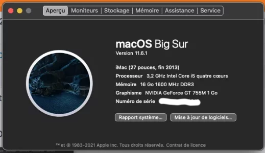

j’ai un iMac fin 2013 patché avec oclp et bigsur. Je peux toujours faire tourner bootcamp ou ça va poser problème ?
merci
merci
Je n'ai jamais utilisé BootCamp mais apparement sur MacRumors il y a eu des installations effectuées sans problème. Il semble que tout soit expliqué ici pour installer BootCamp avec OCLP :)

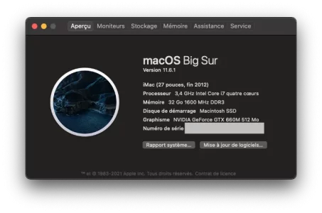

Bonsoir,
Pourquoi 11.2.3 on est à 11.6.1 ? Et si tu télécharge maintenant BigSur tu auras 11.6 ou 11.6.1.
Pourquoi cette version, c’est 0.3.1 actuellement?

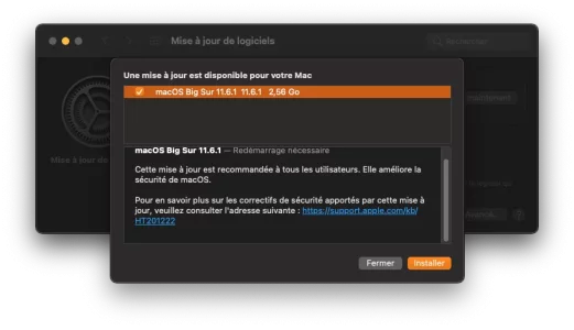

Sinon MAJ OTA 11.6.1 faite sur un iMac 27 fin 2012 RAS :) (avec OCLP 0.2.4, et iMac configuré en 14.2 au lieu de 13.2)
Comment faire la mise a jour en 11,6,1 ? je dois tout refaire avec oclp ?
Si OCLP a été correctement installé, les OTA se font automatiquement ...... c'est du moins mon cas depuis plus de 11 mois. :up:

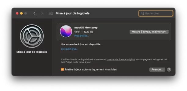

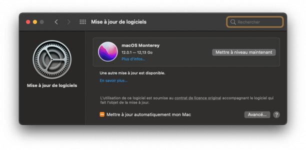

Captures d'écran pour illustrer ;) (sur Mac mini 2012)
    39,2 KB · Affichages: 82
    29,9 KB · Affichages: 80
