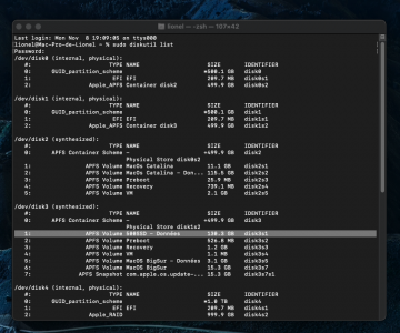

Dans le terminal tape la commande diskutil list
Tu devrais avoir:
   0:      GUID_partition_scheme                        *1.0 TB     disk0
   1:                        EFI ⁨EFI⁩                     314.6 MB   disk0s1
   2:                 Apple_APFS ⁨Container disk1⁩         1.0 TB     disk0s2
/dev/disk1 (synthesized):
   0:      APFS Container Scheme -                      +1.0 TB     disk1
                                 Physical Store disk0s2
   1:                APFS Volume ⁨Macintosh HD - Données⁩ 545.0 GB   disk1s1
   2:                APFS Volume ⁨Preboot⁩                 757.5 MB   disk1s2
   3:                APFS Volume ⁨Recovery⁩                623.4 MB   disk1s3
   4:                APFS Volume ⁨VM⁩                      20.5 KB    disk1s4
   5:                APFS Volume ⁨Macintosh HD⁩           15.3 GB    disk1s5
   6:              APFS Snapshot ⁨com.apple.os.update-...⁩ 15.3 GB    disk1s5s1

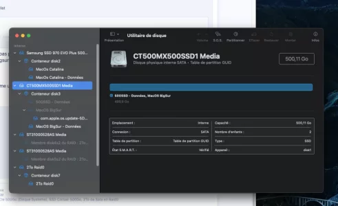

Voila ce que j ai et je ne comprends pas pourquoi j ai le volume 500SSD - DONNEES avec 130gb sachant que je n ai rien installe du tout a part Big Sur sur le volume MacOs Bigsur a 15,3 go
Comment supprimer ces 130 gb ?
D autre part mon disk0 il le voit comme un disque interne alors qu avant il le voyait toujours comme un disque externe (c est un nome)
Merci d avance
Lors de l'installation tu n'as probablement pas formater le disque à la racine "CT500...", mais uniquement "Macintosh HD" ou équivalent, d'ou le 2nd Volume données "500GB Données"
Je peux donc supprimer ce volume ?
Pour le fonctionnement de BigSur oui.
Mais il y a 130GB de données, donc à toi te voir si tu peux ou pas le supprimer.
