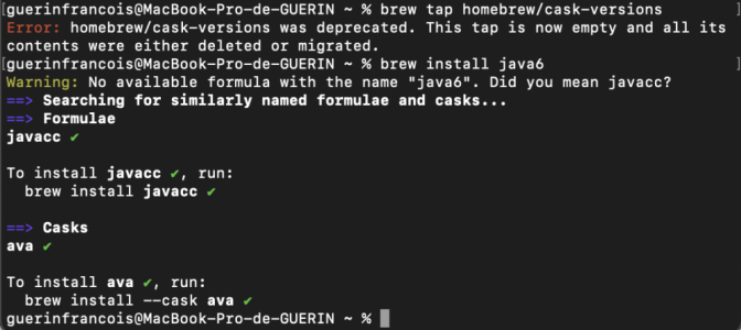

Il te faut installer Homebrew sur ton Mac puis via une fenêtre du terminal installer java 6.

Merci de ta réponse.
Non malheureusement ça ne marche pas même avec Java 8. J'ai toujours ce rapport d'erreur quand j'essaye d'installer mon application :
