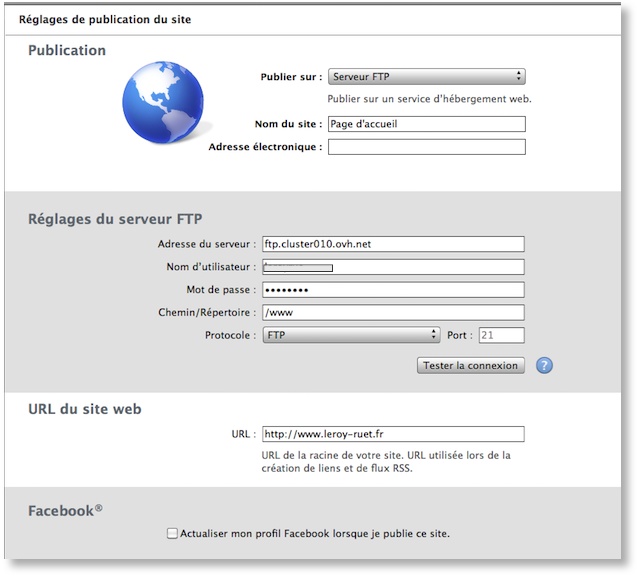

Je vous mets mes réglages, peut etre y verrez vous une solution (il n'y a pas le nom d'utilisateur et le mdp que j'ai volontairement enlevés).

Pour ce qui me concerne, j'ai leroy-ruet.fr comme nom de domaine
J'ai toujours eu du mal à publier en mettant ftp.leroy-ruet.fr comme adresse de serveur ftp
J'ai mis l'adresse donnée par OVH à savoir ftp.cluster010.ovh.net et depuis ça fonctionne parfaitement
Regarde dans les mails envoyés par OVH pour retrouver cette adresse ftp et essaie avec.
(tu peux aussi le retrouver en lançant l'application MoM d'OVH, puis en double-cliquant sur Hebergements, puis sur ton nom de domaine et enfin sur Explorateur FTP. Ca va lancer Safari et ouvrir une page indiquant le nom du serveur FTP)
Je précise aussi : lorsque je ne mets rien dans le champ Chemin/Répertoire, il me dit que la connexion est bonne, que mon site a été publié, mais quand je me rend sur la page, il n'y a rien.
Je publie également chez ovh avec iweb ; tes réglages me semblent corrects !
As-tu vérifié que, à la racine de ton site chez ovh tu as bien encore le dossier www (ne l'as tu pas supprimé ou déplacé en faisant le ménage) ?
Si oui, ce dossier est-il vide ?

C'était manifestement ça le problème, ça marche (il y avait un dossier www qui contenait des dossiers, ca ne marchait pas, ensuite je l'ai supprimé, ça ne marchait pas non plus, forcément, et en en recréant un vide c'était bon) !!! Merci beaucoup, depuis le temps que ce projet était en suspens ... Bon maintenant y'a du boulot par contre ^^
