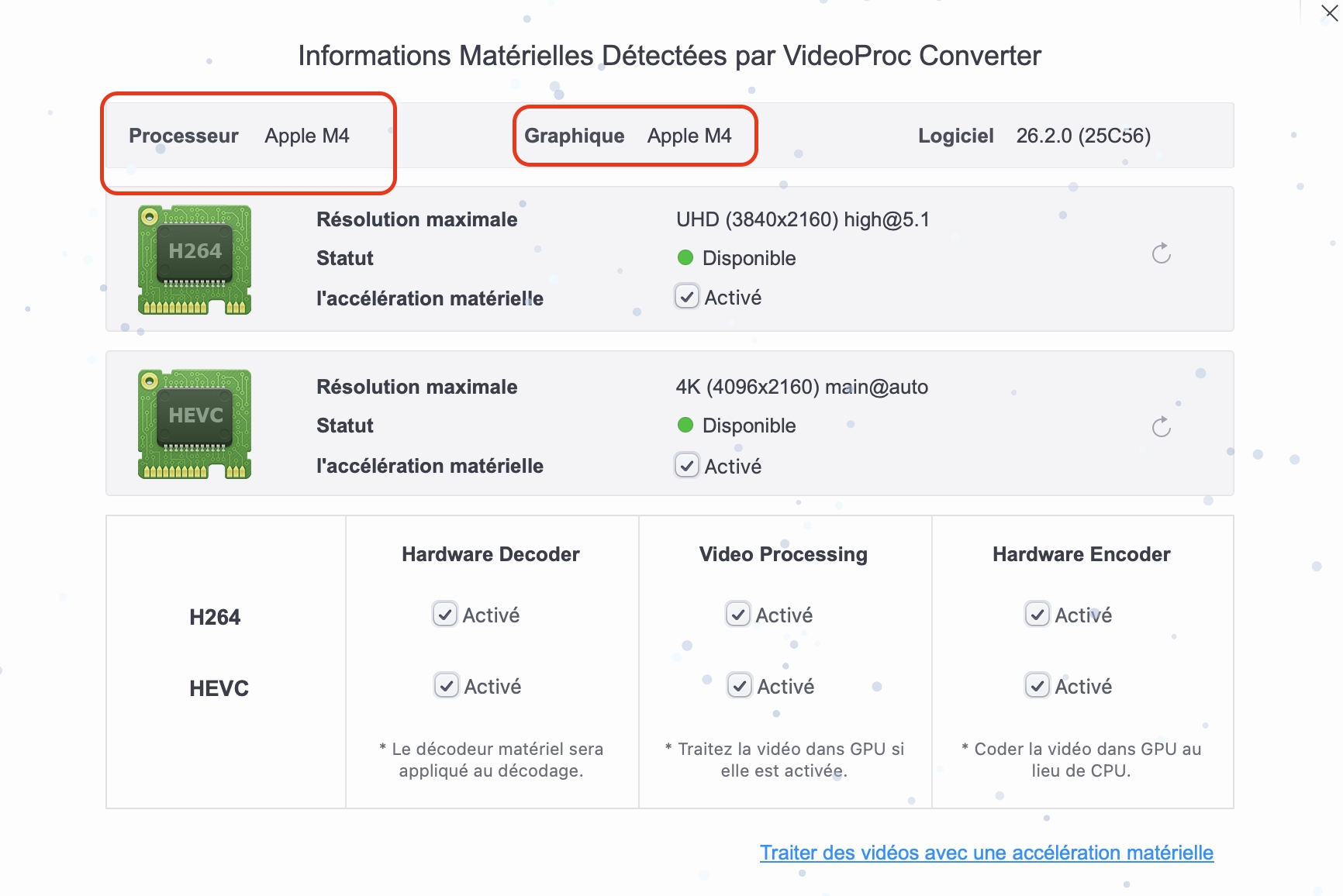

Salut ,
Si Videoproc est bien adapté aux puce Apple Silicone, il détecte le M4.
Salut , merci pour les suggestions. Par contre Videoproc est bien adapté aux puce Apple Silicone, il détecte le M4.

Je viens de vérifier, Videoproc détecte le M4.
Par contre, comment savoir si il l'utilise nativement ?
