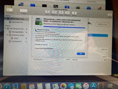

Ok ça donne ça :
Ça l'air d'avoir fonctionné.
- quitte l'Utilitaire de disque et lance une réinstallation à destination de Macintosh HD.​
