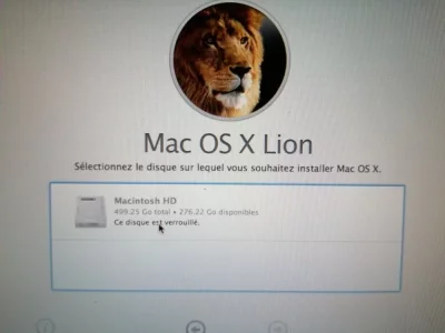

Bonjour, j’ai reçu le MacBook Pro d’une connaissance qui ne se rappelais plus du mot de passe, en suivant vos conseil j’ai réussi à enlever le code mais quand je veux re installer mac os (je pense) les disque sont verrouiller
voila pour le moment j'ai rentré ces commandes si il faut d'autres chose faites le moi savoir

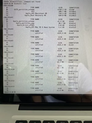

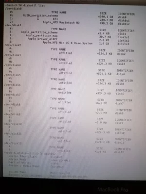

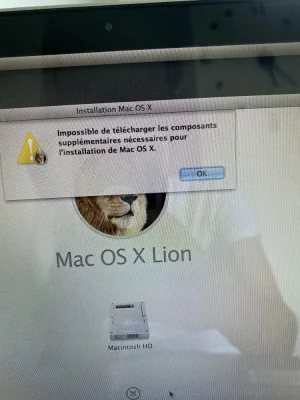

Bonjour, hier j’ai reçu un Mac book pro d’une connaissance car celle ci ne se rappelait plus de son mdp, entre temps mon copain a réussi à supprimer le mdp et a également supprimer Macintosh HD je pense avoir réussi à le récupère grace à votre sur d’autre soucis de personne mais maintenant le disque recovery HD est verrouiller :/ et le disque Macintosh HD ne sais pas télécharger mac os car il manque des composant supplémentaires :/
Je vous met le diskutil list

@ lenki
Je vois le volume interne Macintosh HD en format jhfs+ classique > non chiffré.
- que se passe-t-il exactement si tu déclenches l'option : "Réinstaller Mac OS X" => à destination de Macintosh HD ?​
Bonjour Crawford
Je vois un volume interne Macintosh HD en format jhfs+ classique - non chiffré.
- passe la commande :​
diskutil info disk0s2
  • qui affiche un tableau d'informations sur le volume (à condition qu'il soit monté)
Poste le tableau obtenu.

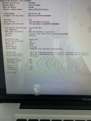

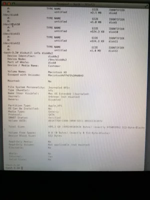

Oui désoler mais je ne savais pas trop comment le site fonctionnais
Voici ce qu’il y a d’afficher
    120,5 KB · Affichages: 138
@ Crawford
Je ne vois pas d'anomalie formelle concernant ce volume : monté en lecture et écriture > état SMART vérifié > réinstallable > vide actuellement.
- que se passe-t-il si tu lances l'option : "Réinstaller Mac OS X" => à destination de Macintosh HD ?​
@ lenki
Le volume Macintosh HD est affiché en grisé > alors même que FileVault n'est pas activé. Je n'avais pas avisé le tableau d'informations que tu as posté après celui des disques. Il est dit que Macintosh HD n'est pas actuellement monté. Ça me paraît l'indice que le système de fichiers jhfs+ formateur du volume est corrompu.
