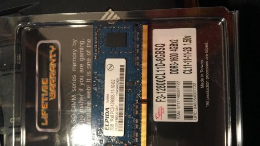

  • j'ai changé les barrettes et en ai profité pour mettre des G.skill de 4GB. Problème persistant.

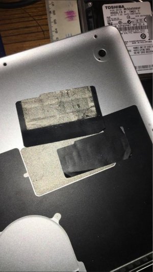

  • je ne pensais pas que ça avait une influence mais la mousse thermique en photo en pj aussi était de plus en plus mal en point. Je viens de la changer après un long moment (j'étais saoulé + pas le temps).

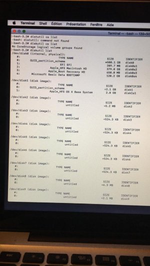

  • je le redémarre donc hier et là il charge vraiment doucement et s'éteint au 3/4 du chargement de la fameuse barre surplombée de la pomme.
Je navigue sur internet et tombe sur ce forum, je vogue au gré des pages et des sujets mais ne trouve pas, comme précisé, de tableau comme le mien via diskutil cs list et diskutil list car moi j'ai le message "no corestorage logical volum groups found" et ai pourtant différents noms avec l'autre commande.
Pourrai-tu m'aider stp ? Si la réponse (tant espérée) est oui, j'en profite pour joindre le tableau du terminal.

Bonjour mad-max
Le volume Macintosh HD est de type standard > non verrouillé par FileVault.
- passe la commande :​
diskutil info disk0s2
  • qui affiche un tableau détaillé sur le volume
  • - en bas de cette page des forums MacGé => utilise le menu (le 16è depuis la gauche = vers le milieu de la barre) dans la barre de menus au-dessus du champ de saisie d'un message > sous-menu : </> (= Bloc de code) => tu fais ton coller dans la fenêtre de code et Continuer.
Note 1 : si tu ne peux pas poster via le Safari de la session de secours (ça arrive) --> poste une photo du tableau comme tu as déjà fait.

   2:                  Apple_HFS Clone                   999.9 GB   disk17s2
-bash-3.2#
Parfait. Alors hop ! opération clonage.
- passe d'abord la commande :​
caffeinate -dimsu &
  • (& =esperluette &) qui va empêcher le Mac de dormir pendant l'opération ; elle passe en affichant le du processus caffeinate renvoyé en arrière-plan du terminal ouvert
- passe ensuite la commande :​
cp -av /Vol*/Mac*/* /Vol*/Clone
  • passe-la en manuel et pas en copier-coller à rebours > car tu ne peux pas quitter l'actuel terminal sans stopper le processus caffeinate. Respecte tous les astérisques * d'abréviation. Tu as 3 espaces séparateurs en tout et pour tout.
  • la commande clone Macintosh HD dans Clone
  • une ligne s'affiche par fichier copié
  • la copie suit l'ordre alphabétique des dossiers > sous-dossiers > fichiers
=> si tu vois un défilé de lignes démarrer à l'écran > c'est que le clonage est lancé. Attends jusqu'à l'arrêt du défilé et au retour de l'invite de commande -bash-3.2# en signal de complétion. Tu peux laisser ton Mac sans surveillance. Préviens quand tout est fini.
